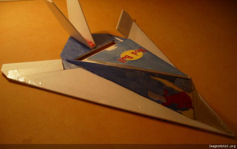

salut a tous
je reviens du terrain ou mon f117 red bull a voltiger durant 15 minute environ
(un jour sans vent ,enfin!!!)
mon recepteur de 5g (ir 4.5) etant monter sur mon insulator
et celui de 9g(hitec hfs-05ms) etant lui aussi monter sur un rafale pinson
j'ai utiliser celui de ma radio un 8 voie(fp-r118 robbe) d' un poid de 35g
eh bien mon f117 pese au total 391g et il vol et fonce toujour!!!
(io ton zoizio et merveilleux)
bon sinon niveau helice
j'ai essayer une 7x5 pas terrible
mais des que jy ai remis la 7x6 bouuuuuuuuuu impec
pour le couple je n'ai pas de probleme
pour le lancer je fait comme io cg et vers le haut il part toujour niquel
par contre pour vole a plat je ne met que 2mm au ailerons(relever)
bon je vous laisse je vais mettre ma radio en charge
