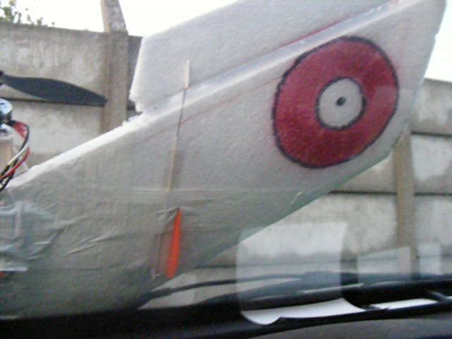

ma swift2 quelque vole a son actif et toujours autan de plaisir
l'escadrille même pas complète lol

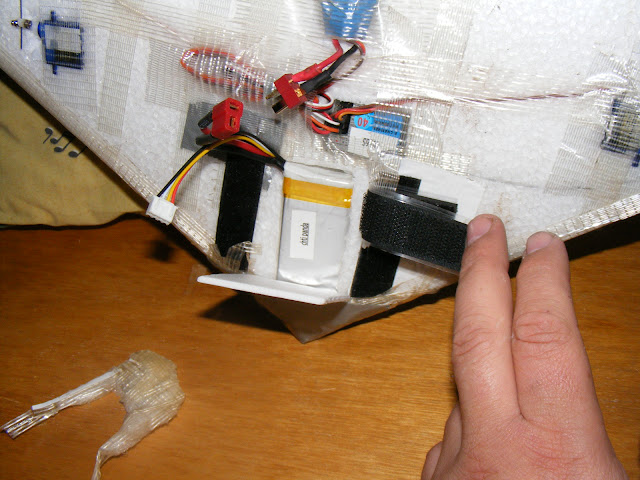

Tant qu'on est dans les questions de montage, ma batterie est très longue (genre 10 cm) ; j'hésite à agrandir l'emplacement prévu vers l'arrière, ou alors la mettre perpendiculairement. Niveau solidité et équilibrage, qu'en pensez-vous ? Montage à blanc avant de décider ?

la mienne est un 1300mah de 103g pour l'equilibrage j'ai agrandi devant avant le collage des demi partie

Ma LiPo me semble plus longue (elle irait en gros jusqu'à l'emplacement du récepteur) et plus fine, du coup je me demande si je ne ferai pas mieux de la mettre dans l'autre sens...
