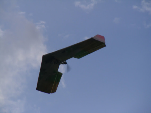

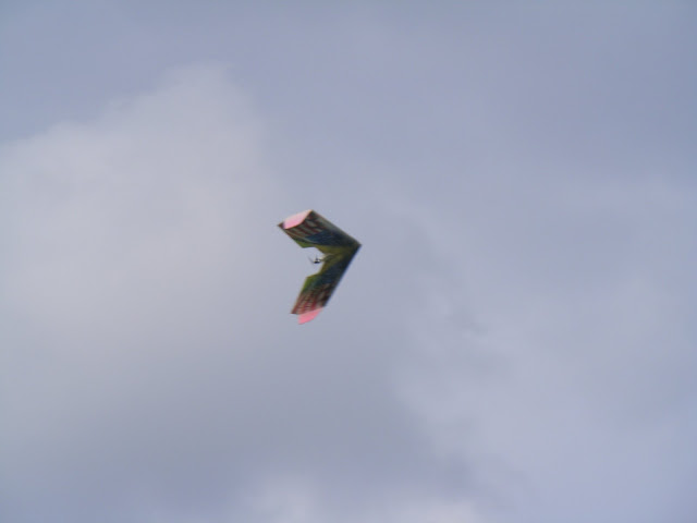

ma config : moteur protronik 2210 en 1700kv
controlo turnigy 25A
servo hextronik 9gr
helice 7x5 slowfly apc
accu 1000 en 3s protronik 18 li
voila elle est hyper saine pas de rajout de plomb chandelle infini et plané parfais !
pas de chauffe moteur moteur ou controlo et autonomie d a peu pres 12 a 15 mn!
je suis de valenciennes et si il y a des adeptes sur lille ou dans le coin ya pas de souci nous somme plusieur a voler ici et plus on est de fou.................!
bon vol a tous et a toutes!
