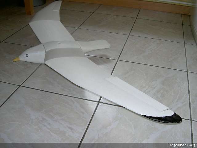

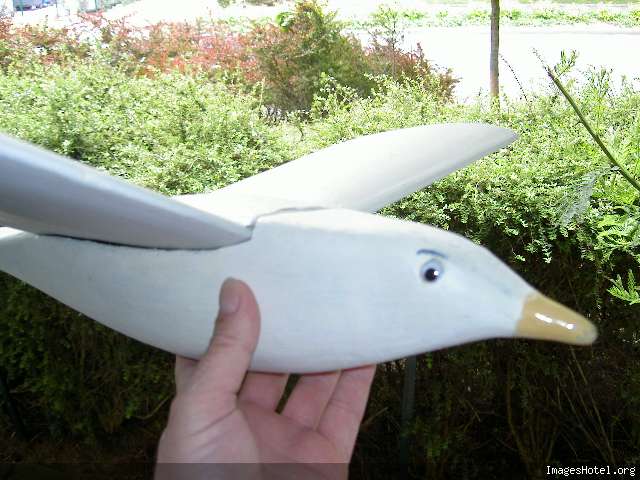

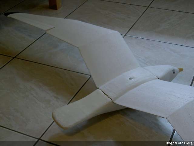

Bonjour a tous

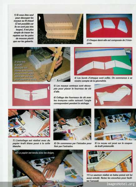

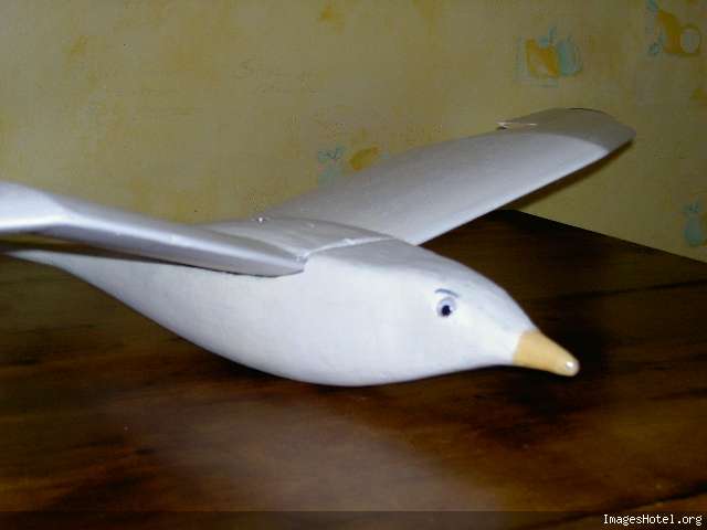

Avec les beau jours qui arrivent,les thermiques et les laminaires bien puissants et apres 6 année de bon et loyaux service ont ne devaient pas l'oublié.Pas mal de questions sont poséé sur ce Forum (centrage,découpes,etc ).
Je vous joint l'article ainsi que des photos.
Comme disait Michel Laulhere si vous voulez faire voler autre choses et qui de plus une fois réglé,vol a merveille"du bonheur a l'état sauvage".
A+ ERIC
:cool:
[img]http://www.imageshotel.org/images/sopwhith/kaio5.jpg[img/]
Le travail n'est pas du tout titanesque, avec un peu de soin surtout pour le corp vous aurez un superbe oiseaux.............

Bravo pour cette belle mouette.
Et merci pour l article, seulement les scans sont trop compressés pour etre lisibles une fois enregistrés sur le PC, si on Zoom c est illisible. :(
en tous cas merci pour ces belles photos !!
Ca fait plaisirs de voir des constructions originales ;)
