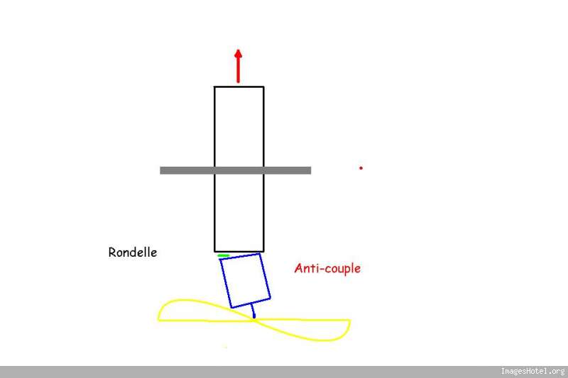

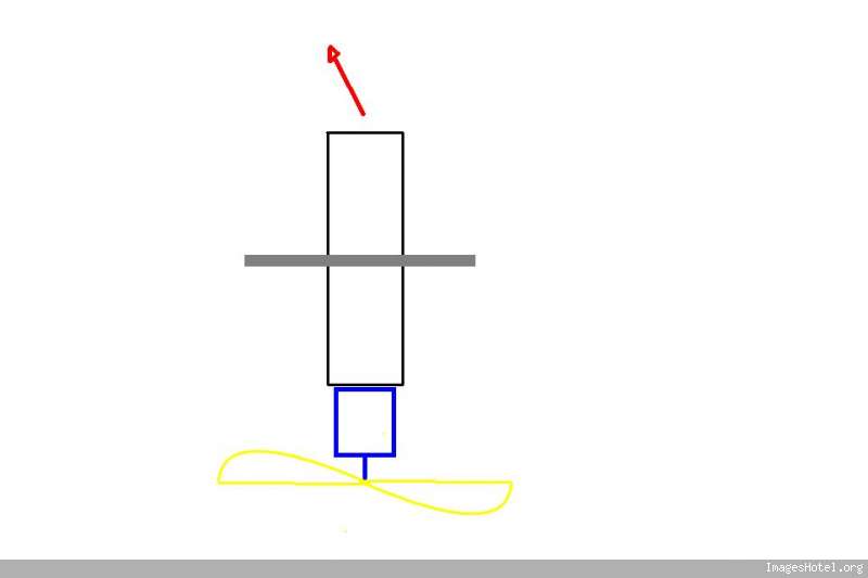

soit on oriente legerement le moteur pour que la nacelle se dirige vers droite.
Soit reduire un peu plus les supends du coté droite et compenser avec les trims.

Justement c'est pour faire l'anticouple
Ou alor forcer le para a aller droite en diminuant les suspends et en reajustent les trims comme sa on a plus de debatement pour virer a droite.
Moi jai tester l'orientation du moteur je vous tiendrais au courant.

je pense que jouer sur le moteur c'est mieux car si tu veux planer moteur coupé ,il tournera tout seul si on à racourci les suspentes d'un côté...
