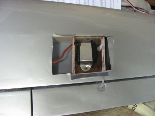

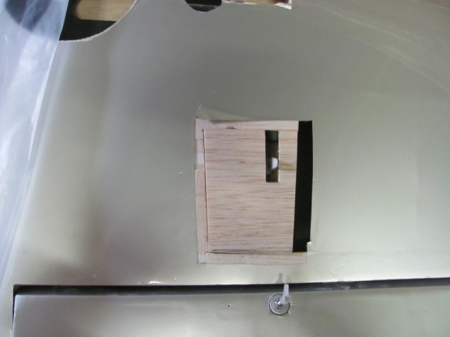

Je viens de retrouver les photos des servos dans les flaps.
On commence par enlever les fixations des servos d'origine, puis ouverture du coffrage.
Apres cela on prepare un "plateau en CTP de 2mm collé entre les deux nervures.
On prepare une petite bande d'alu de 0,5 mm qui fera le tour du servo.
On rajoute un peu de mousse ( pour isolation de porte par exemple) entre le servo et cette fixation. on fait tenir le servo par deux vis. Ca c'est la methode de 'j'ai pas de tune".... il esixte dans le commerce des fixations de servo horizontales.
Les photos t'aideront un peu plus
Ah oui, j'oubliai, le D520 est très sensible au vent de travers
JL
Merci Jean Luc pour les infos
Je prends note
Fred
