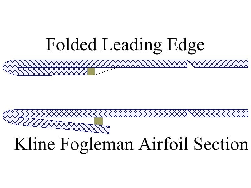

Lisant avec avidité tout cela, je tombe sur un truc rigolo: un profil qui n'en est pas un (quoiqu'avec un brevet US très sérieux), une facilité de construction sans pareille, et une simplicité trop grande pour être honnête! 2 bouts de Dépron contrecollés, un coup de poncette et on n'en parle plus :D
Et je découvre alors que ce profil, Le KF pour Kline et Fogleman les inventeurs, est vraiment beaucoup apprécié outre-Atlantique! VOus allez me dire, tout ce qui est invention US est beaucoup aimé (plus que de raison parfois il est vrai) par les Américains eux-mêmes - chauvins? à peine ;)
Vu le prix de revient d'une aile (une demi-plaque de Dépron pour au moins deux ailes de 1.20m) et de quoi faire un longeron (un carré en pin 10x10 à 90 cents ira parfaitement),il n'y a pas de quoi se priver!
Je vais m'nspirer d'un truc vraiment simple, trouvé encore une fois sur rcgroup: un lancé-main qui si jette par le saumon: http://www.rcgroups.com/forums/showthread.php?t=614246
Aussi, hier soir je commence le bazar. En 1H l'aile est terminée. Pause-café tout en continuant à lire le sujet et je tombe sur çà ~> http://www.rcgroups.com/forums/attachment.php?attachmentid=1700073 ! Les évolutions du KF! Et je me rends compte que j'ai fait une des moins bonnes: la KF bottom 40% :(
Bon tant pis hein, ce serait couillon, je la terminerai et construirai une KFm3, celle qui semble la plus appropriée à un planeur (en fait celle qui a le plus de portance entre autres).

bonjour Pierre
tu peux tester sans probleme car cela fonctionne
vraiment bien , deja teste de mon cote sur plusieurs modeles
et c est vraiment efficace .
au depart cela surprend tous le monde , regard dubitatif , voir dedaigneux
et une fois en l air c est tout le contraire .
le seul petit probleme rencontre c est la fragilitee de l aile au niveau ou il n y a qu une epaisseur de depron . il y a encore a creuser pour palier a ce petit probleme .
bons vols et plein de soleil

bonsoir Pierre
pour les profils j ai teste en 40 50 et 60 %
pour le 60 cela n apporte pas grand chose de plus ou pour faire du surplace .
le 50 va tres bien pour un trainer ou un modele ayant besoin de beaucoup de portance et pas trop rapide car avec les efforts que cela encaisse le depron n est pas assez solide .
en 40 c est tres bien pour des avions rapides carbon quasi obligatoire .
en profil symetrique je l ai essaye sur un kssut et cela va bien mieux a mon gout que le profil propose sur le plan ( en exterieur).
tous ces profils mis a part le symetrique on ete fait avec la forme vers le haut , le modele vers le bas m a moins inspire mais je testerai plus tard .
je n ai pas bien compris pourquoi tu ne peux pas faire des ailes avec du diedre , tube carbone comme longeron , l aile faite en plusieurs parties suivant le diedre , ensuite assemblage de celles ci avec collage a l epoxi de morceau de corde a piano avec le bon angle dans le longeron .
