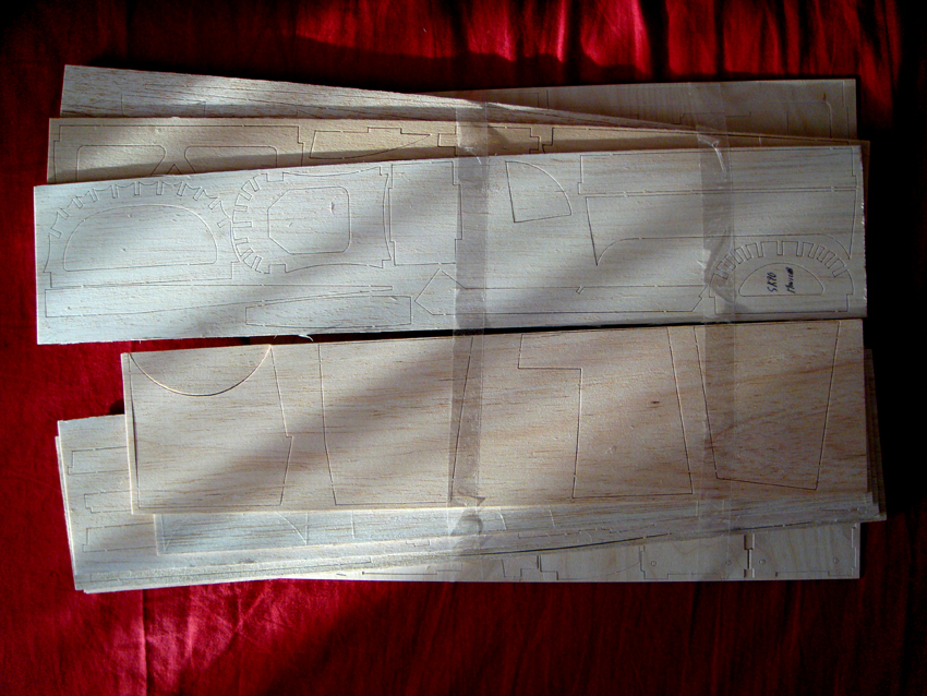

Après avoir longtemps attendu après ma commande de bois, je l'ai enfin reçu et ai été en mesure de débutter la constructin de ce modèle, de Laurent BUISSYNE, Plan encarté RC PIlot N°67.
Me lançant dans ma première construction, j'ai préféré partir sur un modèle assez simple, mais surtout dont un shortkit était disponible.
C'est pour cette raison que j'ai mis cette construction ici et non dans la rubrique maquette
Quelques caractéristiques :
Echelle : 1/5,5
Envergure : 1,48 m
Masse : 1870 g (avec accu 3S1P 4350 mAh)
Motorisation : électrique (ex: Cyclon 42), thermique : 5 à 6,5 cc.
L'avion (ma déco. sera différente) :
L'éclaté du modèle :
Le shortkit :
Me voici prêt pour commencer
