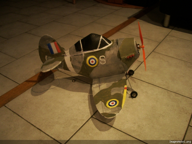

un petit post sur mon dernier joujou
le "spitfire "
poids 234g
moteur 2204 1450kv
esc 10A
recepteur efp irx4.5
helice 7x3.5
lipo 3s 450mah
2x servo 9g (profondeur /ailerons)
comme les copains (ticreole , depronneur)ce sont lancer dans la construction de warbirds
alors moi aussi !!
le seul probleme c'est que le miens est a la sauce cartoon /caricature
aller les photos!!!
donc je suis partie de ca:
j'ai dessiner vite fait un petit plan
sorti mon cutter , une plaque de depron et hop !!
apres on commence a coller et a ajuster pour avoir ceci :
ensuite ,on essaye tant bien que mal, de casé l'electronic.
en tenant compte d'un pseudo equilibre !!!!
sur celle la on dirait le gnome de harry potter
non?
bon , restons serieux!!
donc on arrive a un truc du genre ca!
on recouvre avec du depron 3mm la structure en 6mm ensuite
on fignolle on met un train d'atterrissage trois point....
la un petit calcule pour determiner le cg approximatif
puis je demande confirmation a mon maitre IO
(merci a lui ,rapide et tres serieux !!)
comme il n'arrete pas de pleuvoir , faire du vent
j'ai decider de m'attaquer a la deco
donc on sort la peinture et les pinceaux et c'est parti!!!!
bon voila il est terminer mais le temps est toujours capricieux
donc on attend
aujourdhui il fait soleil y'a un peu moins de vent(mais il fait froid)
aller au terrain
petite tof dans l'herbe avant les essais!!
c'est bon
je lance la bestiole il part a plat, puis braque a gauche !!je trim
c'est cool ,il revient a plat
trop de debattement (sensible)a la profondeur (a reduire)
les rafales de vent mon empecher tout atterrissage dit normal
(sur roue ou ventre )pas grave
donc je lui ai fait faire de beau rectangle, de belles montées
mais des atterro de m.....de!!
pour tous vous dire j'avais mes lunette cam
mais malheuresement pour moi elle non rien filmée
(les boulllllllles)
le train n'a pas aimer le deuxieme atterro donc je l'ai virer.
il vol tres bien quand meme juste mettre un peu de trim piqueur
a la profondeur pour compenser
ben voila des que je ferais une video du vol je la posterais
merci de m'avoir accorder un moment
a+ jeff
