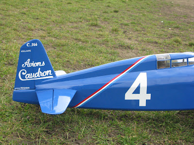

Tu peut trouver les écriture sur le net , les imprimer pour les coller sur l'avion ou t'en servir comme gabarit. Idée à prendre ?

envoie moi ton mail et je te fait passer mes fichiers Illustrator du logo Caudron
tu pourra l'imprimer à l'echelle que tu veux pour faire un pochoir ou te le faire découper par une boite d'enseignes publicitaires , par exemple..
