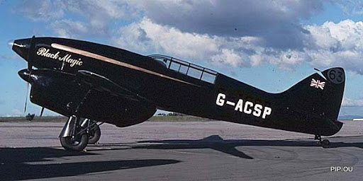

Par défaut 07/12/2010
Je vais sans doute le faire en noir : le nom de cet avion me plait trop : Black Magic
