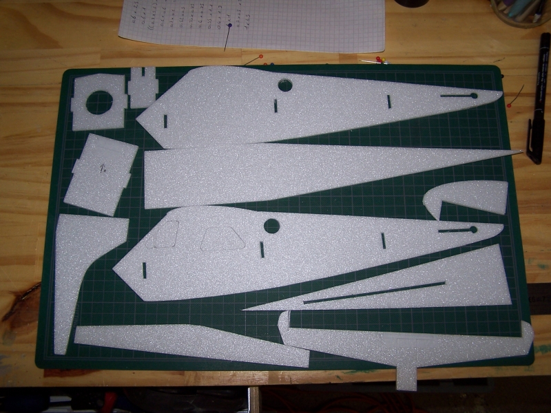

Bonsoir à tous

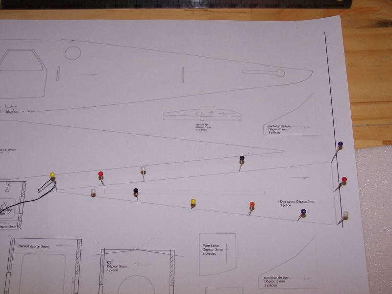

J'ai entrepris il y a quelques temps la construction d'un petit avion en dépron pour la saison hivernale, autant dire que je suis à la bourre
Pas grave, il volera dehors.
Il s'agit d'un Beaver DHC2, réalisé à partir des plans mis à disposition sur le site aerosquare - Home
Je les ai redimensionné pour obtenir une envergure de 70cm.
Le poids max espéré est 100g, la chasse au poids est lançée
On trace les plans
On découpe les pièces du fuselage
@+ pour la suite

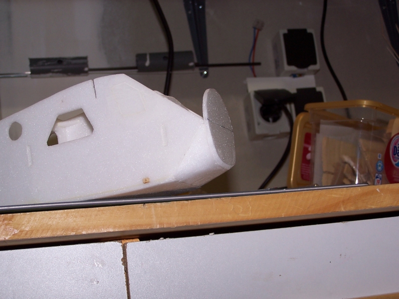

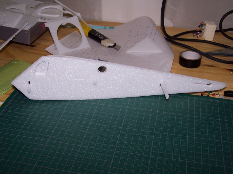

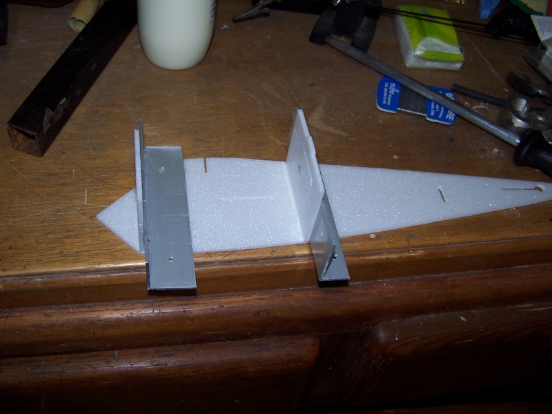

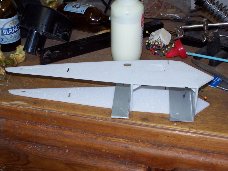

Bonjour à tous.
Le fuselage commence à prendre forme.
La construction est vraiment très simple.
Le collage du CM n'a pas été simple car il se prend sur l'extrémité des flancs avec très peu de surface de collage.
Ensuite il faut mettre en forme des petites pièces qui viennent se prendre sur les flancs et le CM en même temps... La galère
On voit sur la photo un petit bout de baguette qui dépasse du fuso, c'est un support de train.
Je suis en train de me rendre compte que je n'ai pas de photo du reste du montage de la caisse... Tant pis
