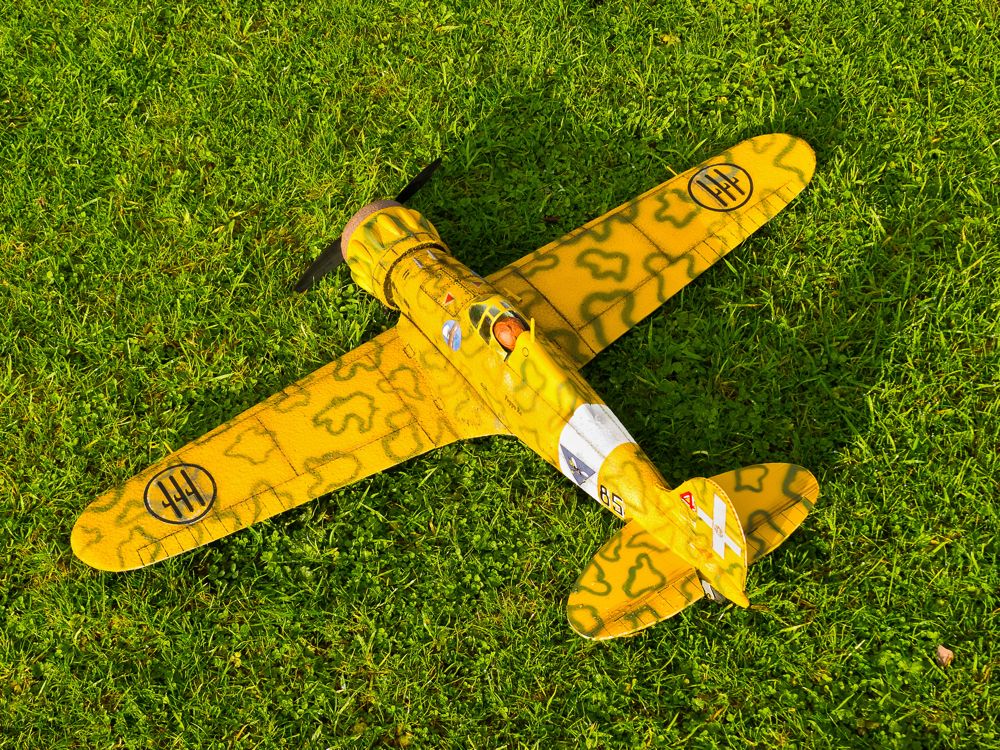

Bonjour
Dans la collection de mon pépé, je suis tombé sur une vieille photo prise fin 42 en Afrique du nord, il s'agit d'un MC200 de la Regia Aeraunotica
Et voici une interférence dans l'espace temps:
Bon, j'arrête de déconner

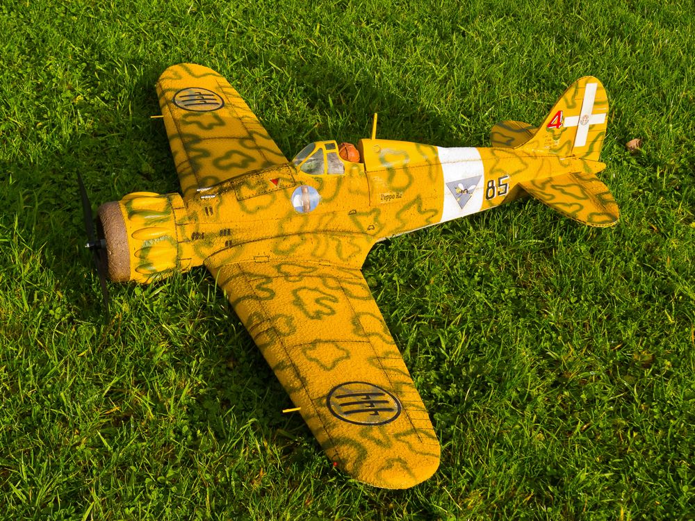

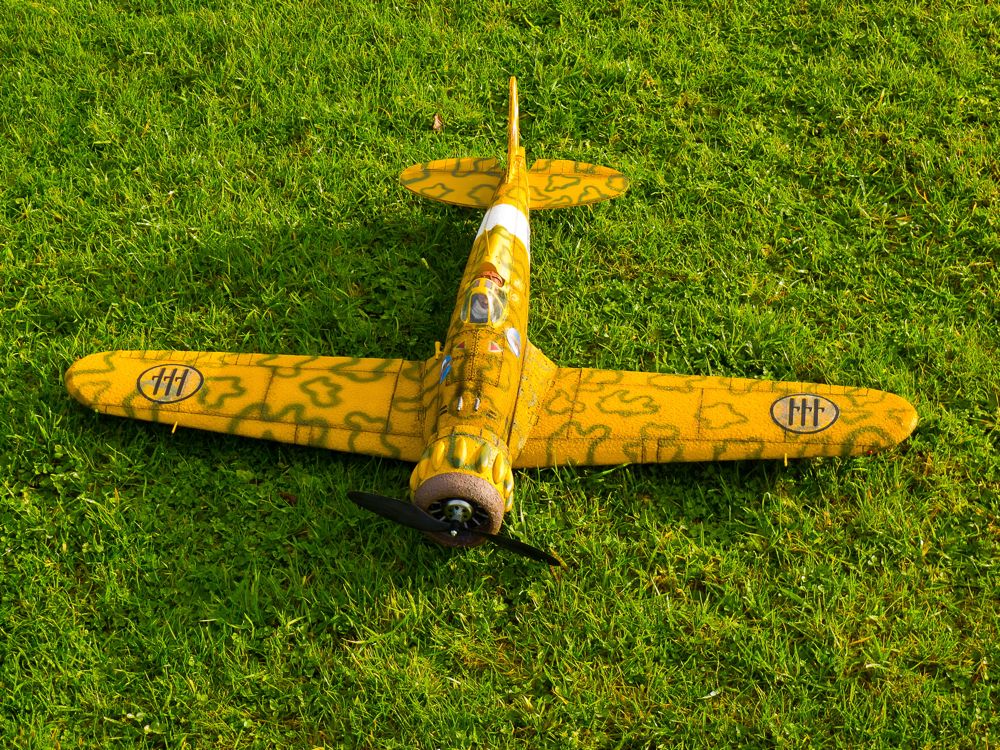

voici le p'tit dernier en EPP maison: le macchi MC200, 84cm d'envergure pour 465grs de pur plaisir!
je pense déjà au prochain…peut être un Blohm und Voss 141
à plus
oliv'

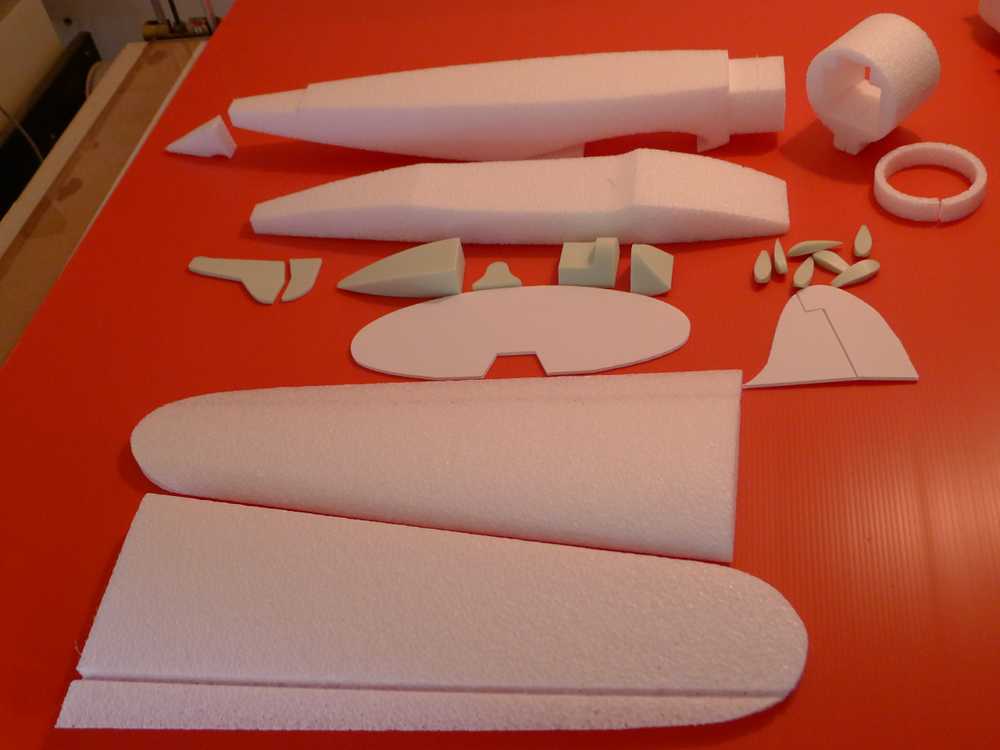

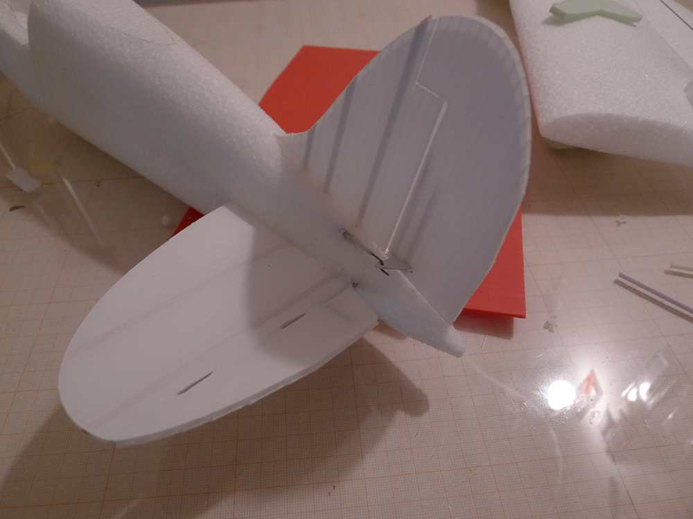

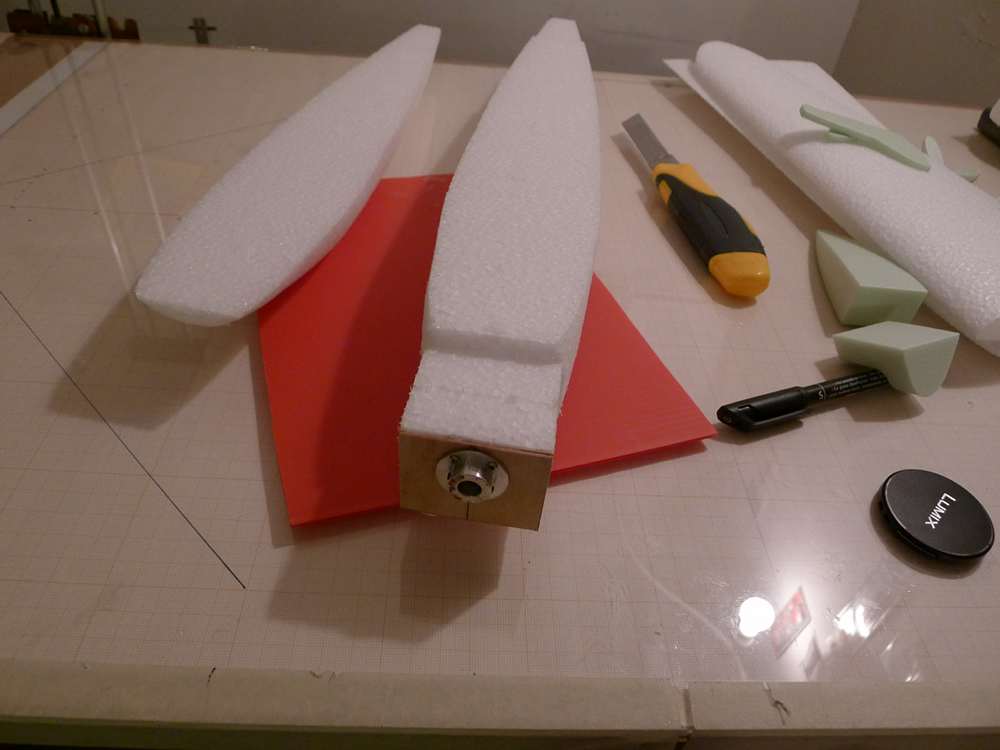

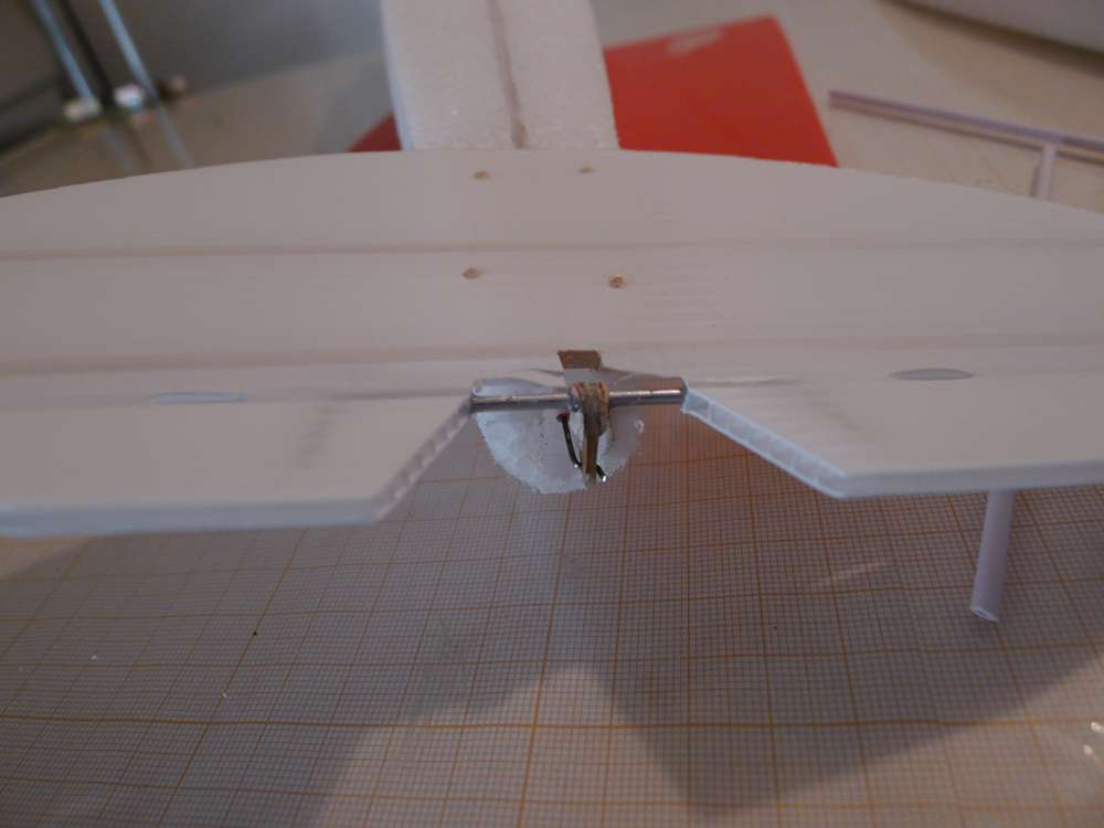

Et voici qq photos de la construction

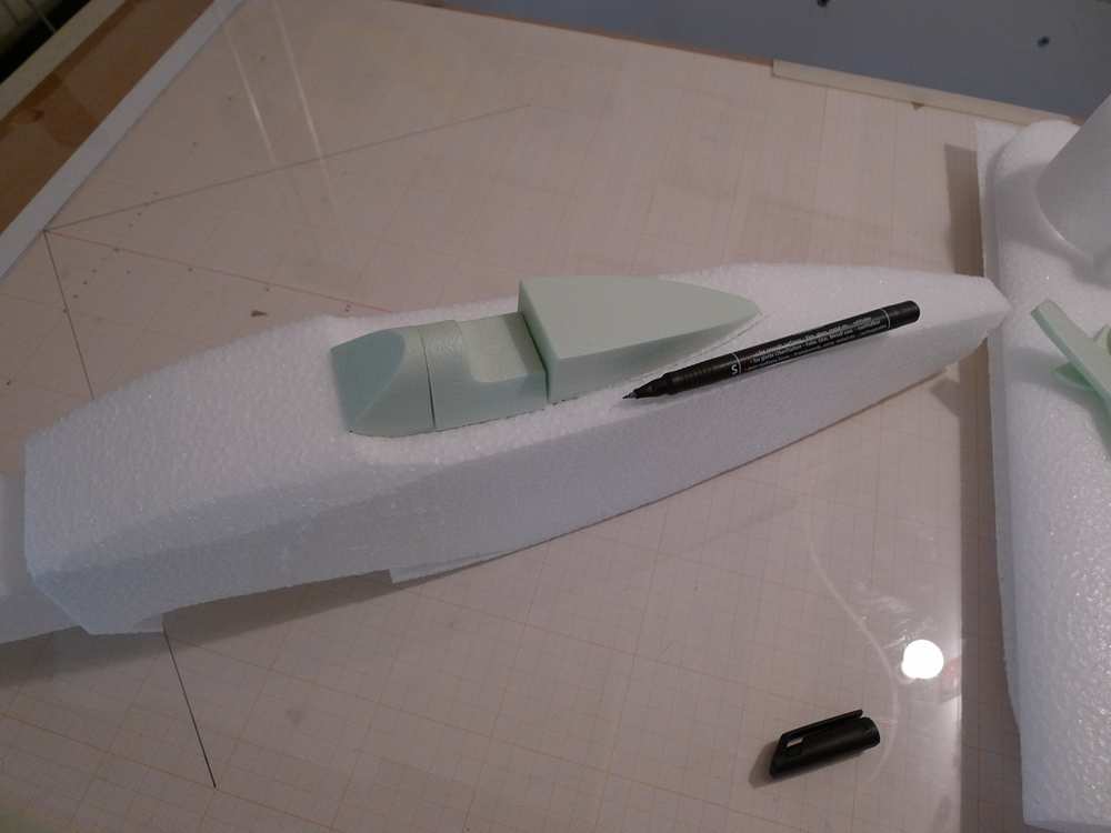

le "kit" coupé à la cnc, fuselage et aile en epp, stab et derive en coroplast, cockpit en styrodur, pour mettre en forme et ensuite faire un master en balsa pour thermoformage, gabarit de trappe de train pour tracage au marker. Seul le karman est absent, car gabarit fait en papier, scanné puis importé dans trubocad puis découpé cnc.
début de la mise en forme

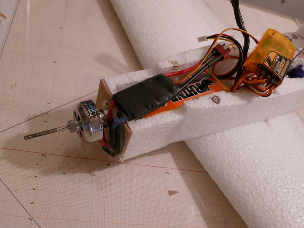

cloison moteur à poste, les collages sont fait à la cyano ordinaire+accélérateur
detail du stab
stab et dérive renforcé au "Bio-composite" (terme d'encu…. de mouches pour désigner les brochettes en bambou, c'est dans l'air du temps…...)
au chausse-pied:ESC, accus, Rx et servos
oliv'

La CNC est celle du site d'Olivier Segouin, la "Spartia" de Papy Kilowatt. Elle est vraiment top: simple, facile à construire et fonctionnelle. J'y ai mis un vieux PC qui trainait dans le grenier (166, windows95…du solide!!!) et comme logiciel, j'utilise GMFC.
Ca vaut vraiment le coup de franchir le pas. C'est un peu de boulot mais c'est très bien expliqué sur le site et puis après, ben tu peux vraiment t'éclater à concevoir et réaliser tes avions persos
c'est tout con: tu importes ton plan 3vues (airwar.ru et Richard Ferriere, il y a de quoi faire) dans turbocad (V6.5 logiciel gratuit) tu le mets à la bonne dimension ( 84cms d'envergure en ce qui me concerne) et hop: tu dessines les pièces en "repassant" dessus. Après, elles passent par "profscan" pour les transformer de dxf en fichiers de découpe dat et hop, c'est dans la poche. Ces fichiers sont ensuite importés dans GMFC, puis mis à la bonne taille (dimension de la piece dans turbocad). La machine te découpe la pièce, elle te dit même pour combien de temps il y en a, soit tu passes à autre chose ou bien tu bois un p'tit jus ou une p'tite mousse en fonction du moment de la journée…elle est pas belle la vie???
