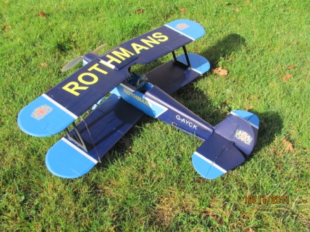

Pour les lignes blanches, puisque le depron est blanc, c'est tout bon. J'utilise du stoch de marque TAMYA largueur 1cm . il y a pas mieux pour masquer et faire des lignes propres.
Pour le lettrage:
le grand ROTHMAN sur l'aile superieur a été fait en imprimant en jaune sur une feuille de bureau.puis découpe au cutter et ciseau. collage sur l'aile avec de la colle blanche.
parce que j'avais pas de venilia jaune.
pour les immtriculations, j'ai utilisé la robocoup avec le logiciel "silhouette" avec du venilia blanc.
Pour les decos Rothmans en bout d'aile et sur dérive, j'ai trouver une image sur le net, puis averture avec paint, traitement des couleurs et taille.
impressions sue papier blanc , puis découpe et collage sur l'avion a la colle blanche.
Voila ce que ca donne
Maintenant, on n'est pas non plus en train de faire de la maquette....
Si cela peut t'aider, j'ai bien sur garder tous les fichiers ....
envoi moi une adresse perso en MP et je t'enverrai cela
A+ JL
