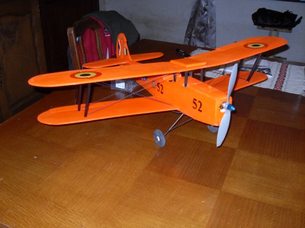

J'en profite pour mettre la petite photo de ton "Ptit Stampe"!!!
Je t'envoi la doc pour mettre des images directement ds le post!
J'espere que tous les modélistes qui feront ce ptit Stampe, viendra y coller la photo qui va bien, afin de faire vivre ce petit post!

en effet jm, c'est bien l'explora;) , il est super ton stamp , maintenant que tu sais mettre des photos, fais en péter pleins du stamp!! :D
Je viens de t'envoyer aussi le message pour les photos, tu aura le choix la.: d'ailleurs, ci tu pouvais me donner la solution que tu à choisi, je trouve cela bine que ce soit en petit comme cela.
