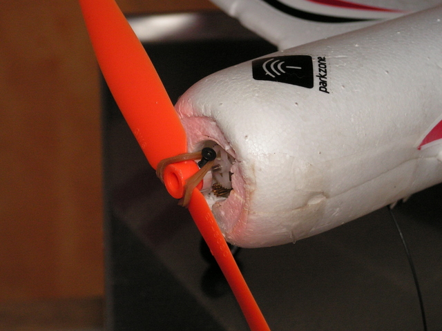

Alors question moteur :
j'ai changé le cabreur d'origine en piqueur : le miens était 'involable' quant je l'ai acheté.
J'ai une pince d'hélice de 2mm donc un bout de gaine thermo sur l'axe pour le centrage
(marre de casser une hélice à chaque vol)
j'utilise soit une 5030 gws ou pour aller encore plus vite une 4040 (non je n'avais pas de 5030 à l'époque de la vidéo)

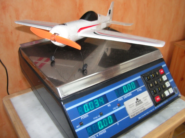

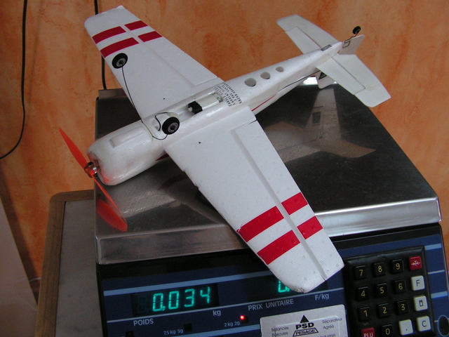

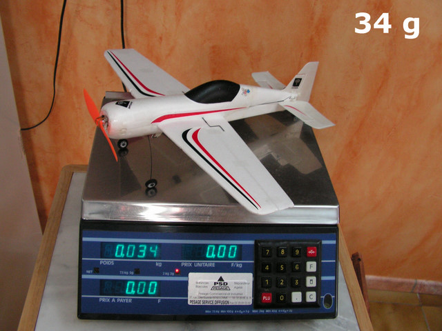

Par défaut photos étant toujours plus parlante :
La balance est précise à 2g.
Chez parkzone ils parlent de 34g ! donc deux grammes c'est pas la fin du monde !
Dernière modification de pipiou, 13/02/2010 à 11h40
pipiou est déconnecté   Répondre en citant

le mien tourne dans les 30gr pareil à + - 2gr
par contre ceci explique cela ... mon accus en avant du coup je trim à fond en profondeur
je vais essayer à fond en arriere on verra bien
