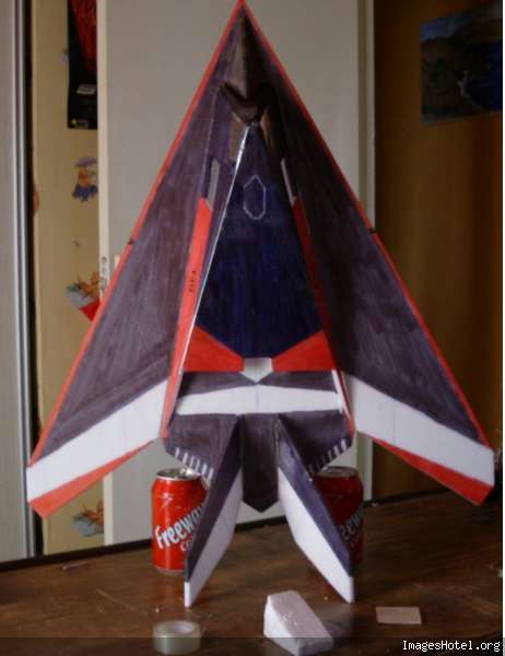

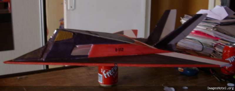

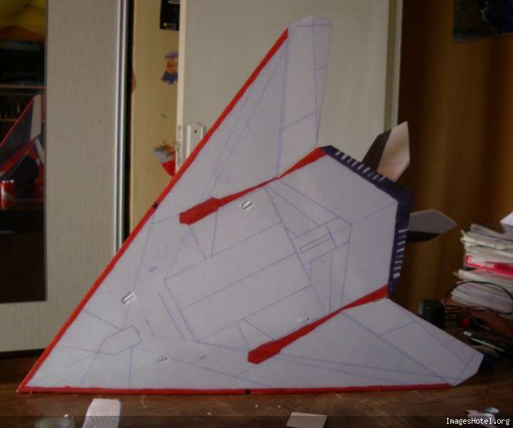

voila mon n°2
il n'est pas encore fini mais pas loin!!
la deco devait etre "camouflage " et bien non
vu que je n'arrive pas a trouver de feutre indelebile marron et vert
j'ai choisi le noir et rouge
pour l'instant sans scotch et support moteur la bete pese 50g
mon support moteur pese 6g je compte env 10 a 15g de scotch donc sans electronique il pesera 66 /70 g
deja par rapport au proto lui pese env 200g
donc j'y gagne
il faut que je rachete des servo car y'en a un qui graisille et ne parcour plus toute la course
bon passons aux photos
de profil......

et son petit ventre....

Salut Ironjeff, très sympa la déco à la jeanne MAS (en rouge et noir!!!!!)
Pour la colle a corniche, il faut prendre celle en tube, pas celle en pot car effectivement elle est très lourde et pâteuse, elle n'est pas pour nous. Il faut acheter de la colle néoprène sans solvant, la plus-part du temps elle est transparente. Elle fonctionne comme de la colle contact, c'est à dire qu'il faut en mettre une couche fine sur les deux parties à coller, attendre que ça sèche (10 minutes) puis plaquer les pièces l'une contre l'autre. Pas de possibilité d'ajuster la prise est immédiate, ça ne bronche pas si les ajustements sont au TOP!
