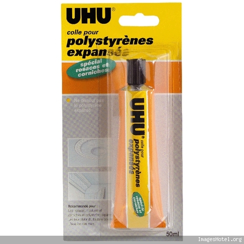

j'en ai pris un petit modèle chez casto hier il est a 6€10
mon gros modèle était moins précis la colle a chaud fonctionne aussi tres bien sur le dépron
mais attention de na pas chauffé trop fort .
il mon conseiller aussi comme colle
prise en 10s attention une seul sorte pour le polystyrène les autre ne convienne pas il faut sans solvant pour l'epp non la colle a chaud par contre pour l'epp c'est l'ideal la super glue aussi mais pas sur le polystyrène
on m'a dit aussi que l'on pouvez soudez l'epp sur lui même mais je prefere ne pas essayer car la déformation et a craindre ainsi que que le risque de fondre en chauffant trop fort ;
