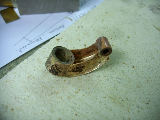

Salut, j’ai continué à travailler sur le plan mais au bout d’un moment il faut bien toucher un peu la matière.
Petit challenge sur la roulette de queue amortie.
J’ai commencé par découper de la tôle laiton 0.3mm pour faire le bras de force de la jambe.
Deux bagues en laiton sont également tournées.
La première opération consiste à braser les deux flans sur les bagues.
Le plus compliqué est de garantir la perpendicularité.
Le dessus et dessous dépassent et seront recoupés après brasure.

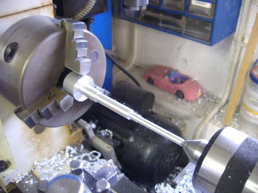

La jambe est tournée dans un jet d’alu.
La partie laiton est montée en force sur la jambe.
Petite astuce : j’ai mi la jambe dans le congel ( pas la mienne !) et j’ai chauffé la partie laiton.
Un p’tit maillet et on se dépêche d’assembler le tout.
La tige de vérin est tournée en alu au même diamètre que l’intérieure de la jambe.
Voila la première partie assemblée.
