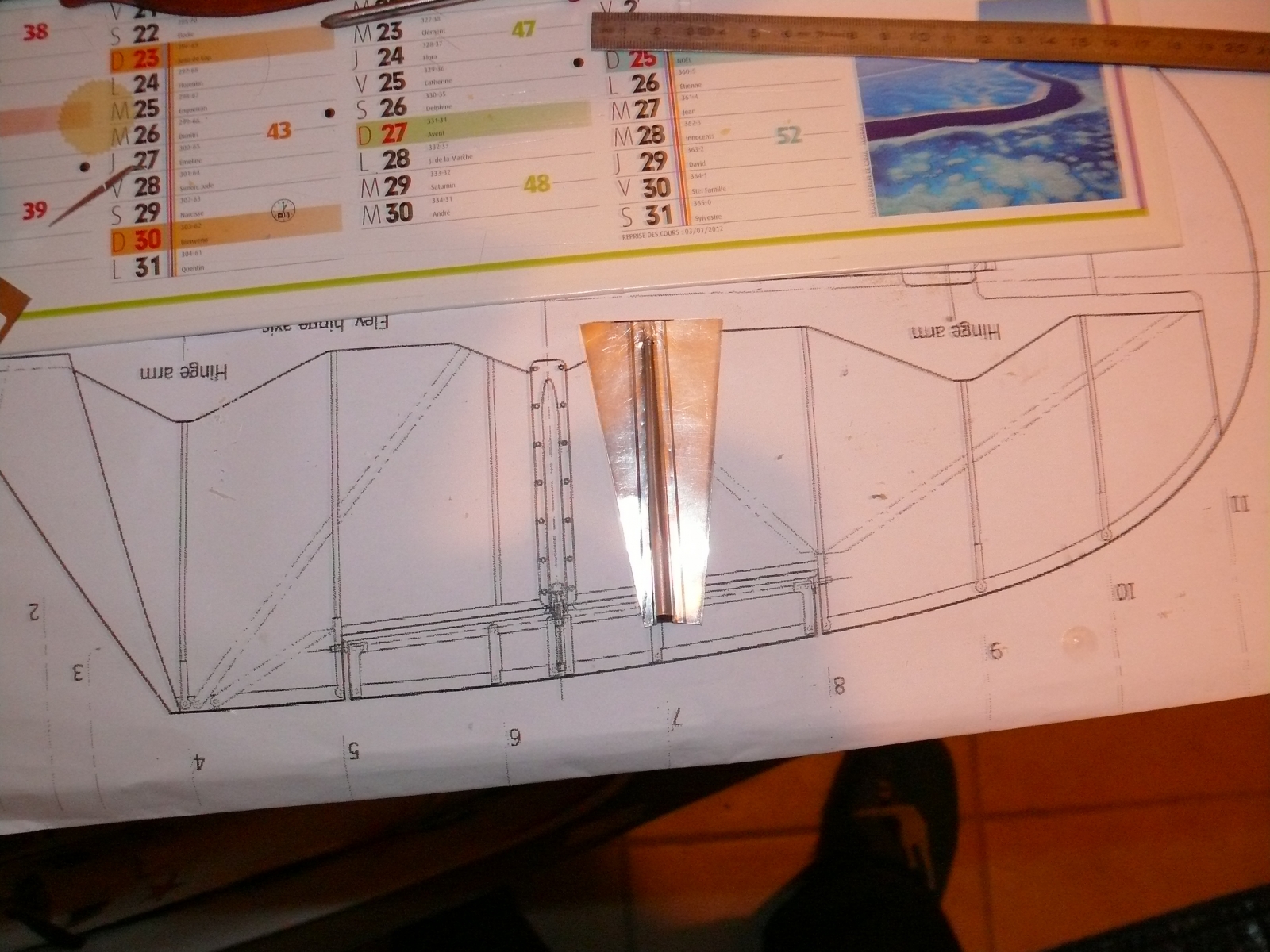

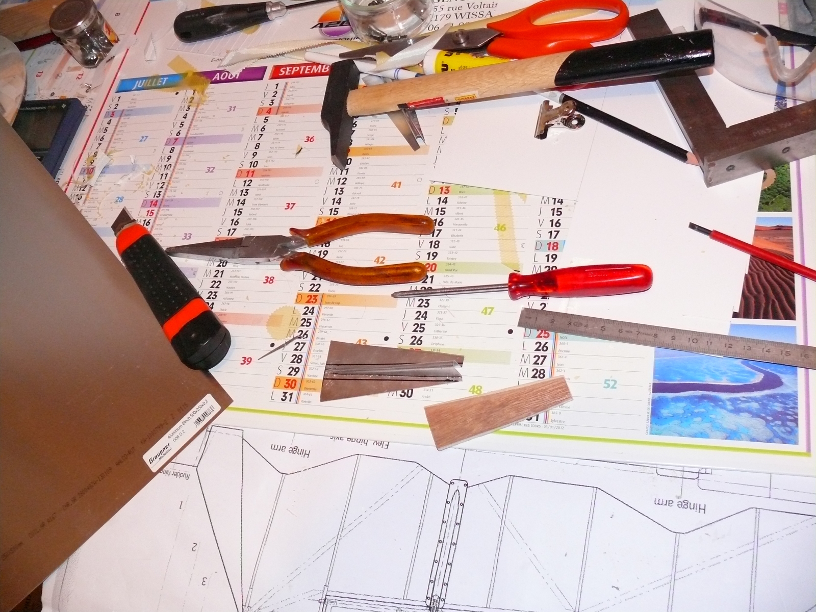

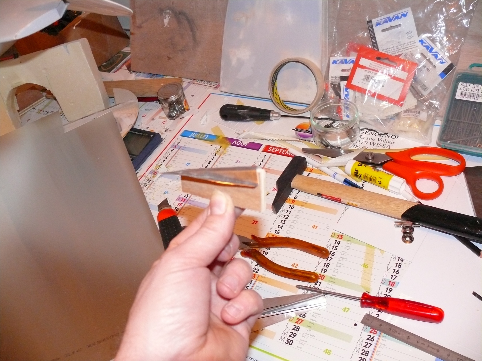

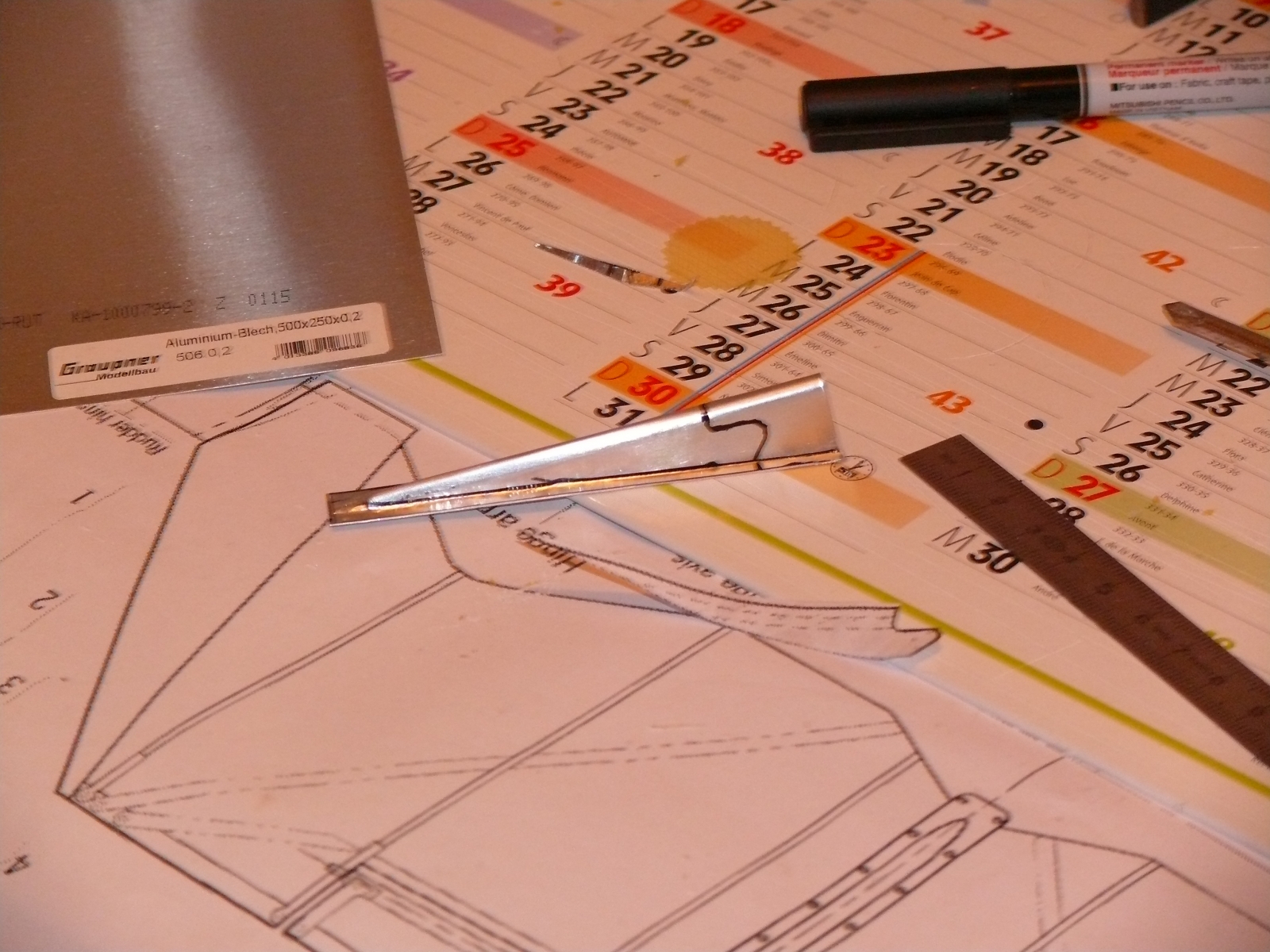

Je pars d'une tôle de 0.2mm (alu)
Avec un gabarit bois , je fais le pliage. Le rectangle de base est nettement plus grand que nécessaire.
Je m’appuie toujours sur les plans extrait du livre de Monforton. Je découpe le contour, d’abord les ligne droites au cutter + pliage.
Ensuite tracer de la sortie de commande et découpe au ciseau à ongle (super pratique, mais à remettre en place avant que Mme s'en rende compte)
Voici l'ébauche présentée sur le stab.
Le collage se fera à l'époxy. Après rivetage à la seringue et petite bande crantée par dessus.
Ca devrait le faire.
A plus
