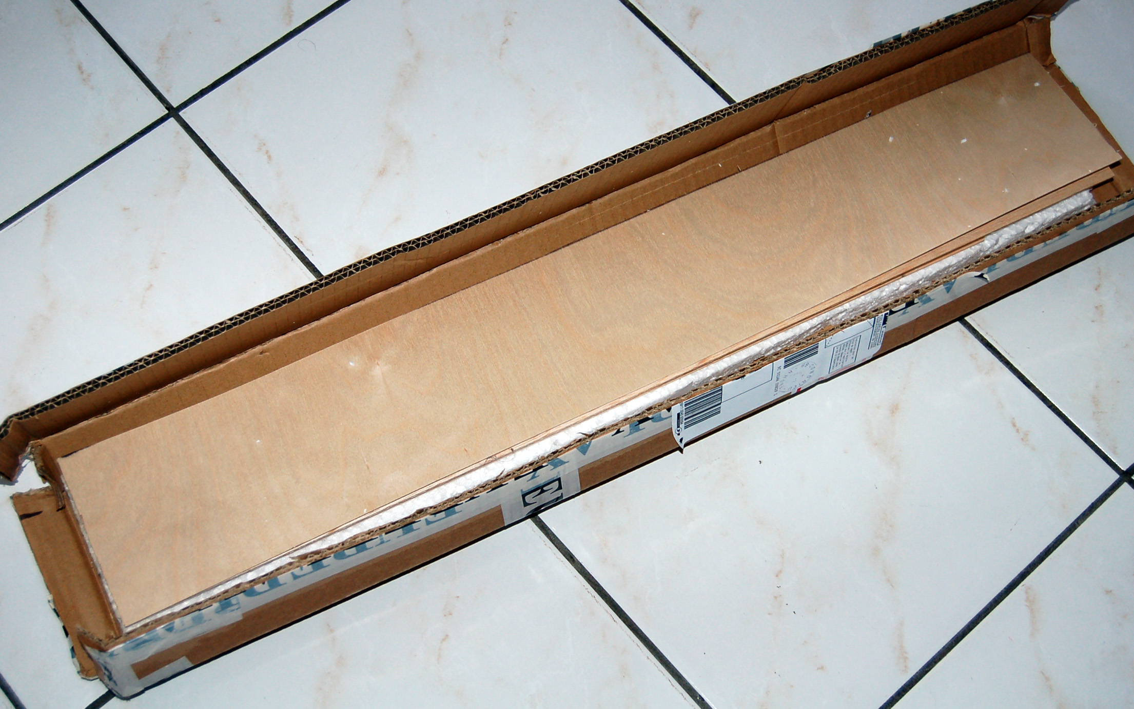

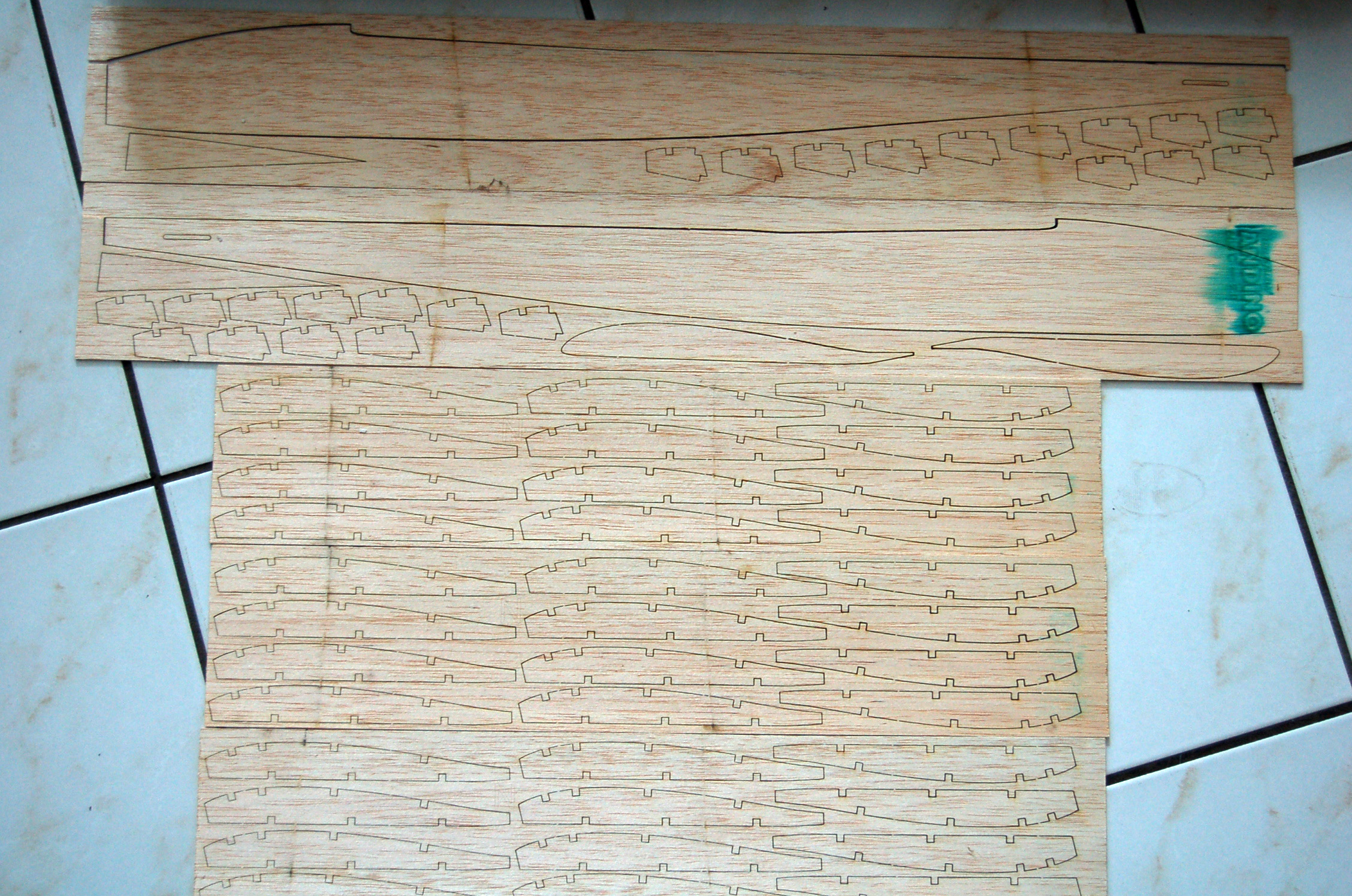

j'ai reçu samedi matin mon KIT de la BV
L'emballage est hyper sérieux et la découpe laser magnifique, bravo à Euberlay pour son sérieux.
Juste un petit regret, il manque les trous de passage de clé, c'est tellement plus pratique, mais bon c'est pas très grave.
bientot la construction

Concernant les perçages des clés d'aile, ce n'est pas trop grave et ca s'explique peut être par le fait qu'ils doivent être fait légèrement en biais, et pas perpendiculairement au plan des nervures.
Par contre, il me semble qu'on trouve sur tes nervures la même erreur qui apparaissait sur le plan de Modèle Magazine : il manque la découpe 4x4 sur l'arrière des nervures !

effectivement il manque les encoches pour la baguette 4x4 au niveau du BF.
