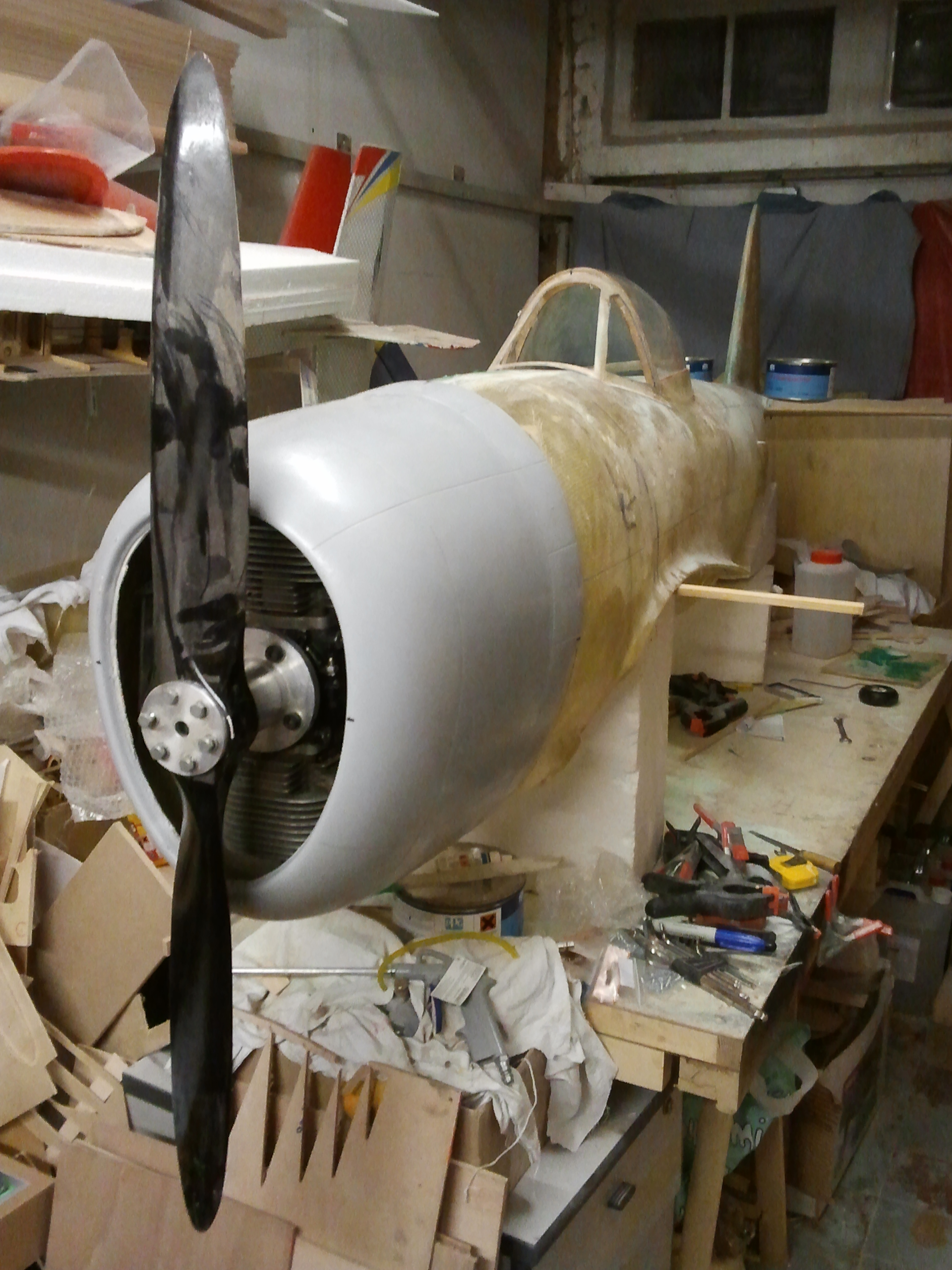

j'avais 1 heure a perdre cet aprem...donc je me suis fait plaisir...

belle machine mais l'axe moteur ne devrait pas être plus haut en principe.
tu va me dire que c'est due au moteur.

ce que tu dis est juste,je pense que je vais remonter mon moteur de quelques centimetres.je regarde ca quand j'ai le temps...c'est prevu dans la liste des taches a effectuer...

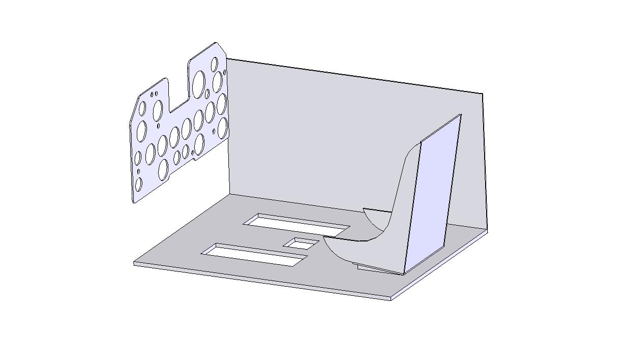

ce matin,dessin du cockpit pour decoupe cnc :
merci a allalou pour les fichiers .dxf qui m'ont servi a faire cela...
bientot la suite...

ooouuuaaahhhh, jolie machine, c'est vrai que je ne m'aventure pas par ici, mais il y a de belles machines.....jolie modélisation 3d.....
je vais suivre ton projet de plus près....bon, je vais maintenant passer à la lecture de ton post....
