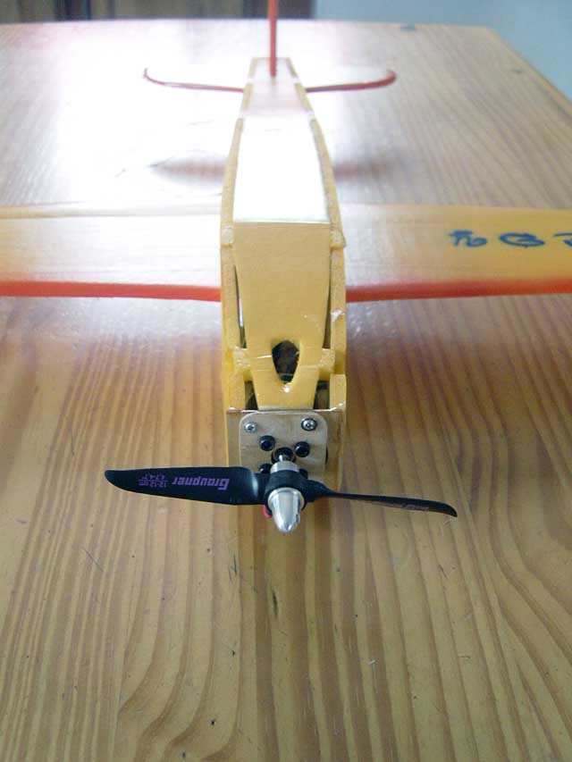

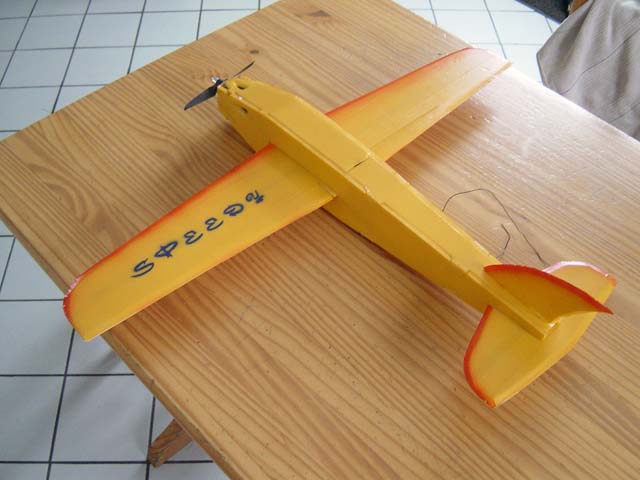

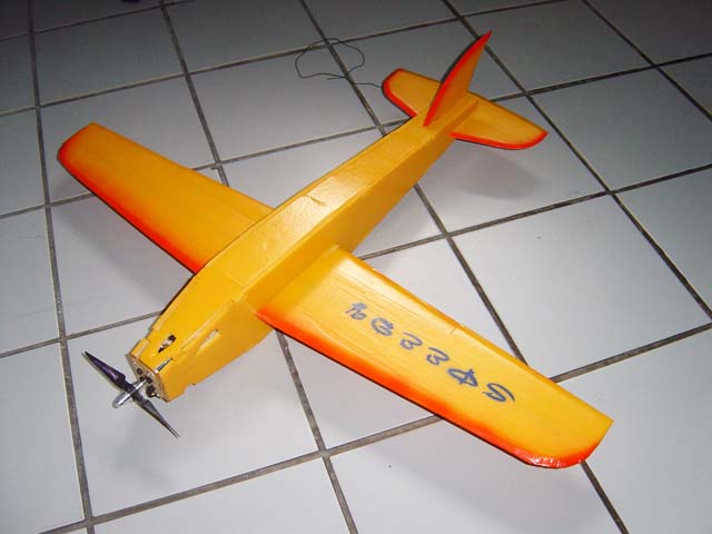

C'est mon 1er "racer" ,donc je n'ai pas trop de matière à comparer (en attendant de construire un EPROM en balsa ).
Construction les doigts dans le nez :tu perds plus de temps à coller les différentes pages A4 que découper et monter:je suis agréablement surpris par la relative rigidité de l'ensemble .

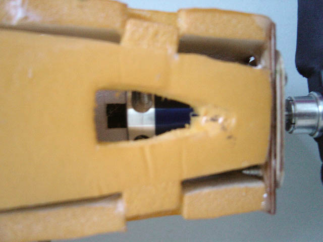

Servo classique ,2 hxt 900 ,un esc 35A ,un hypérion 2213 3585kv en 3S:montage standard car on peut pas le monter comme dans rc groups:me suis fait avoir ,car j'avais déjà tout découpé , et pour éviter de construire en plus un support moteur ,je l'ai encastré dans le fuselage ,donc obligé de repousser les flancs ,donc un gros jour ( c'est pas trop compréhensible mais regarde les photos elles parlent d'elles mêmes )
Sinon ,je peux pas encore exploiter tout ca ,car il me manque un accu avec de la pèche(en cours d'acheminement):je tourne avec un 1000mah 3S 25C,après ca sera un hyperion 1600mah3S G3 25C

Oui je sais qu'il faudrait reprendre ca(dessus,et dessous uniquement) , mais c'est plus par flemmardise qu'autre chose:en plus il est bien ventilé là (couple moteur collé à l'époxy pour les septiques !!!)
Le moteur est donné à 330w et max 445w en pointe.

Je l'ai entièrement "entoilé" au scotch crystal ,donc ca fait charnière d'un côté et de l'autre aimant
