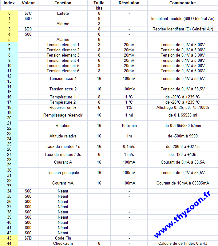

La trame module général air :
----> www.thyzoon.fr

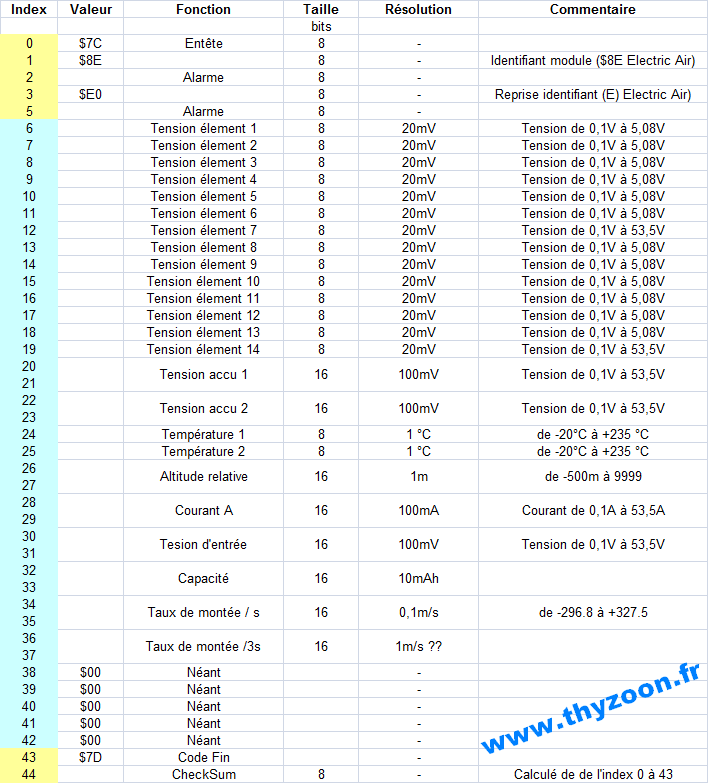

J'ai ajouté la trame du module Electric Air :
Je ne l'ai pas testée
