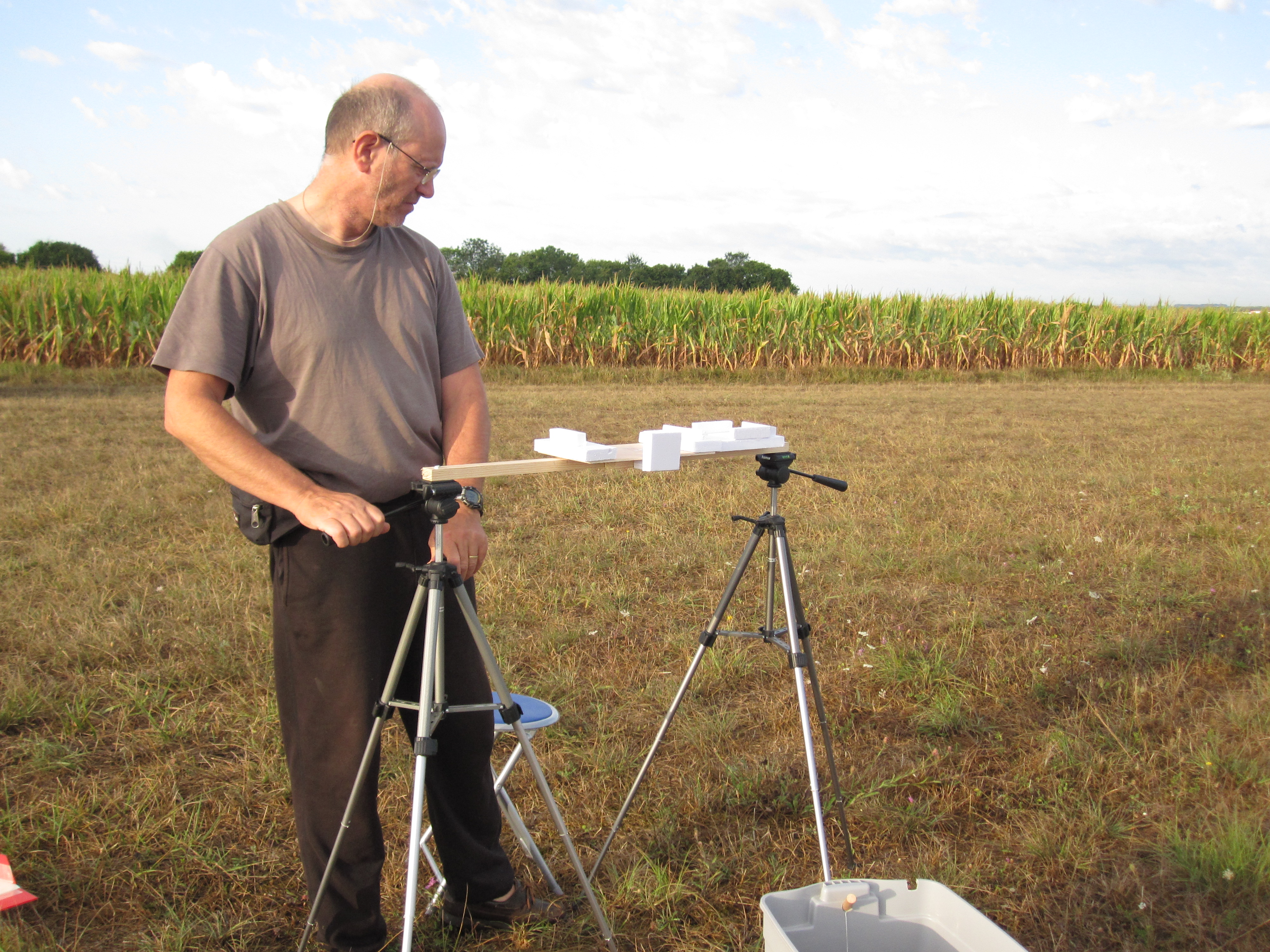

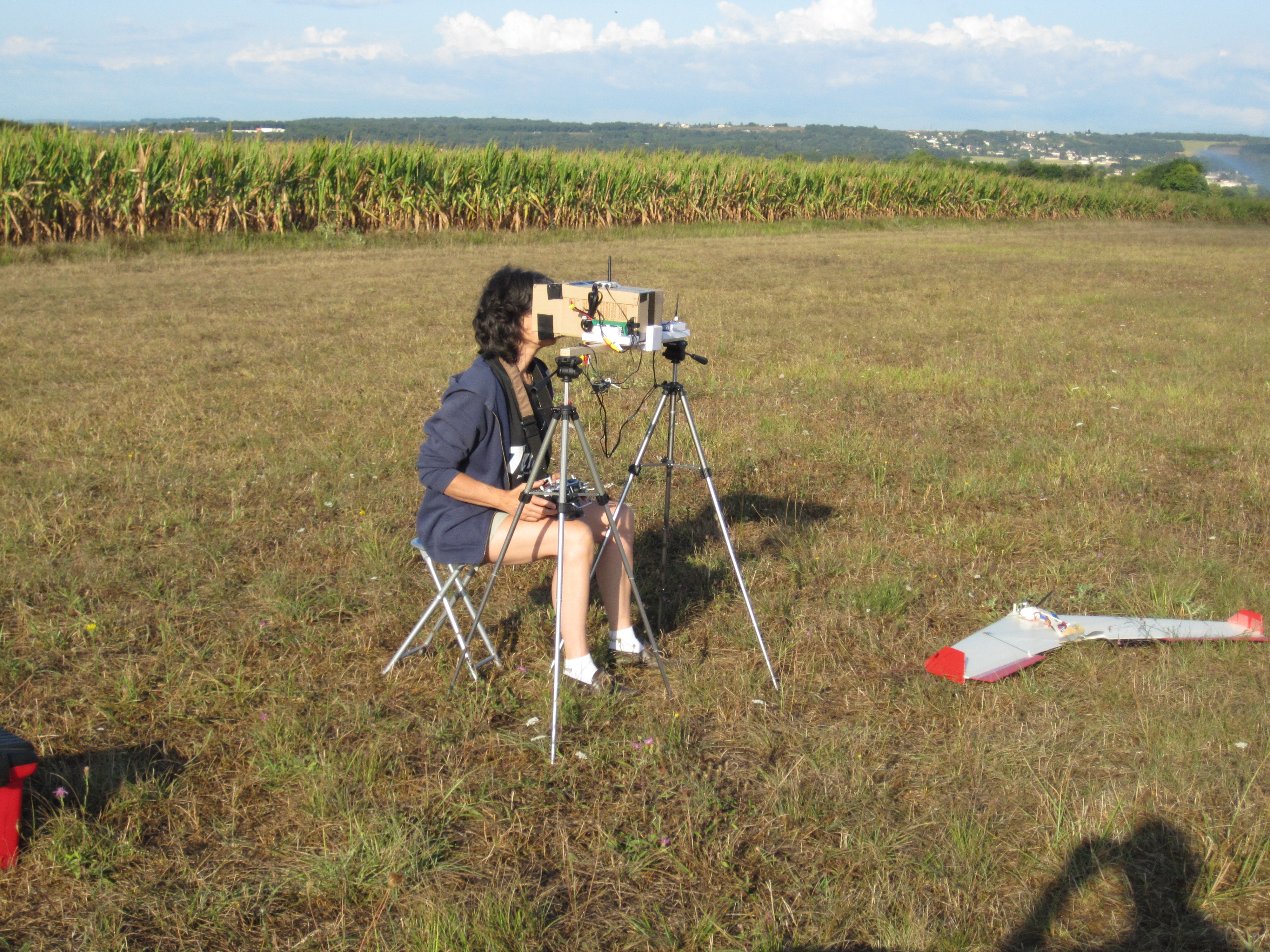

Bien que possédant des fatsharks bidouillées à ma vue j’ai voulu explorer cette direction car apporter un peu de matériel sur le terrain ne me semble pas catastrophique. J’observe d’ailleurs sur les vidéos des uns et des autres que la voiture n’est jamais bien loin.

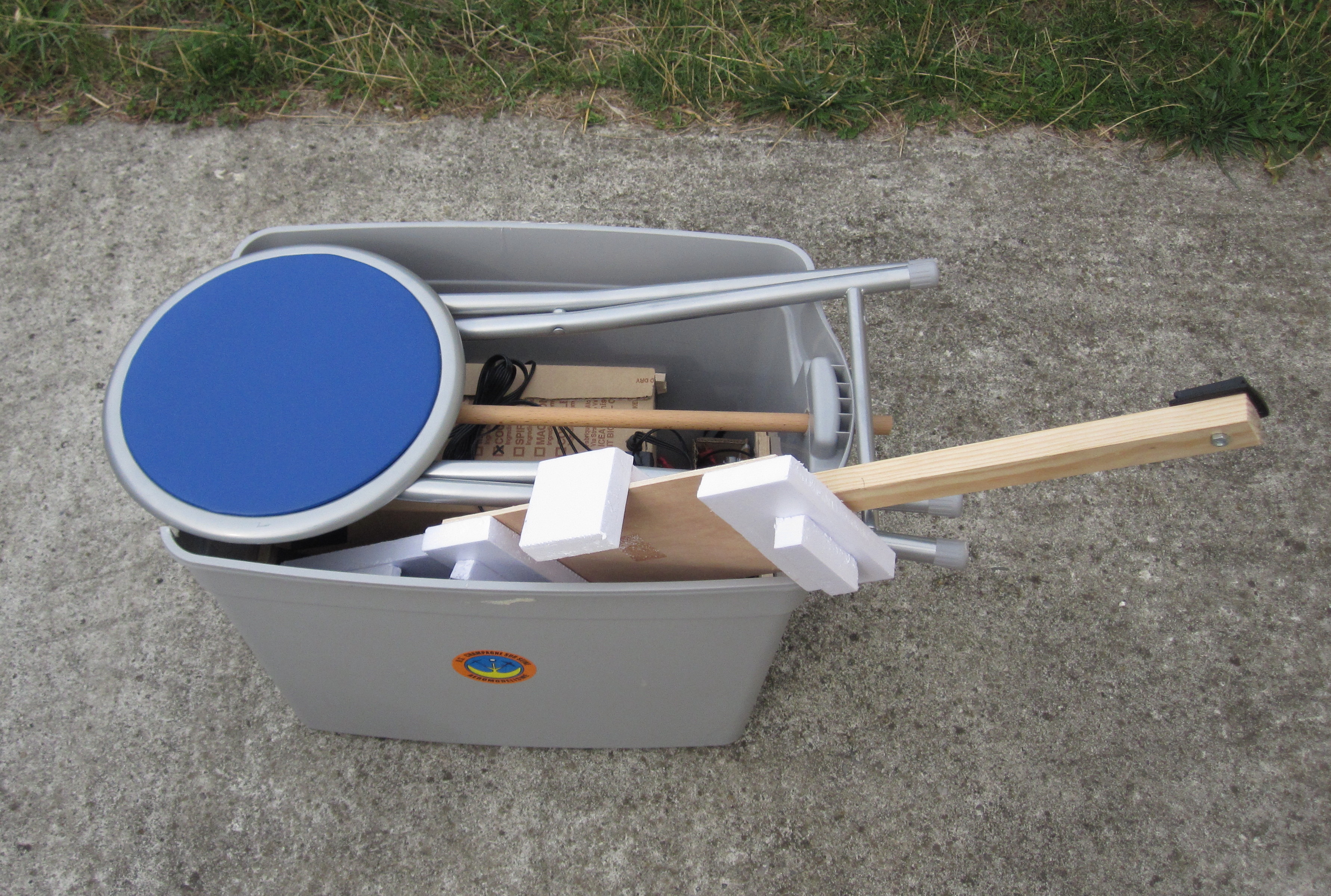

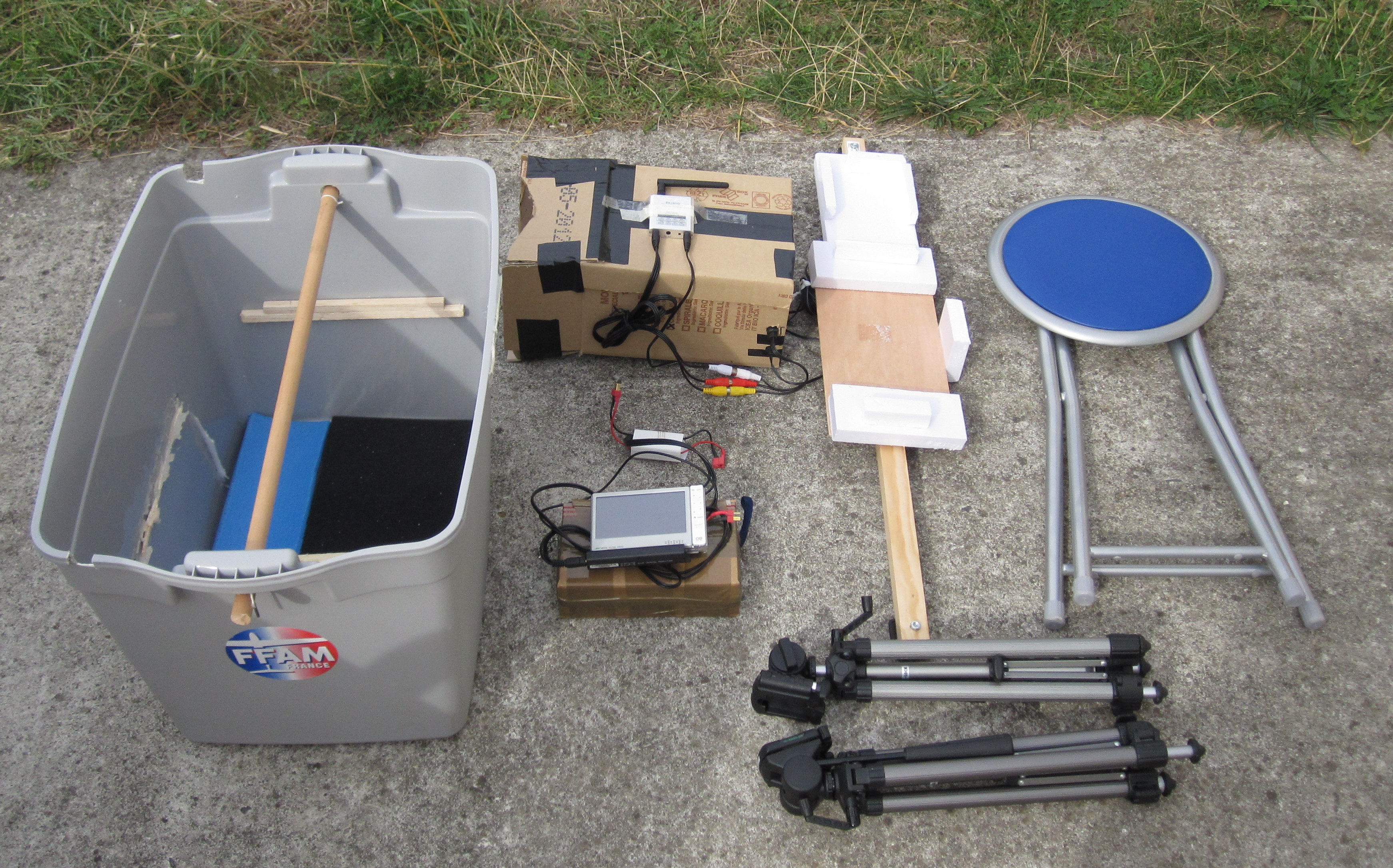

Dans cette optique je me suis équipé de manière à ce que tout puisse être transporté d’une main, dans une caisse en plastique pourvue d’une barre servant de poignée. J’ai donc pour aller voler : ma caisse vidéo, ma caisse de terrain qui contient ma radio Futaba T10 en 2.4 les outils et accus, et l’avion. Mon matériel vidéo est moins encombrant dans la voiture qu’un deuxième avion genre planeur mousse.
Dans la caisse vidéo il y a donc :

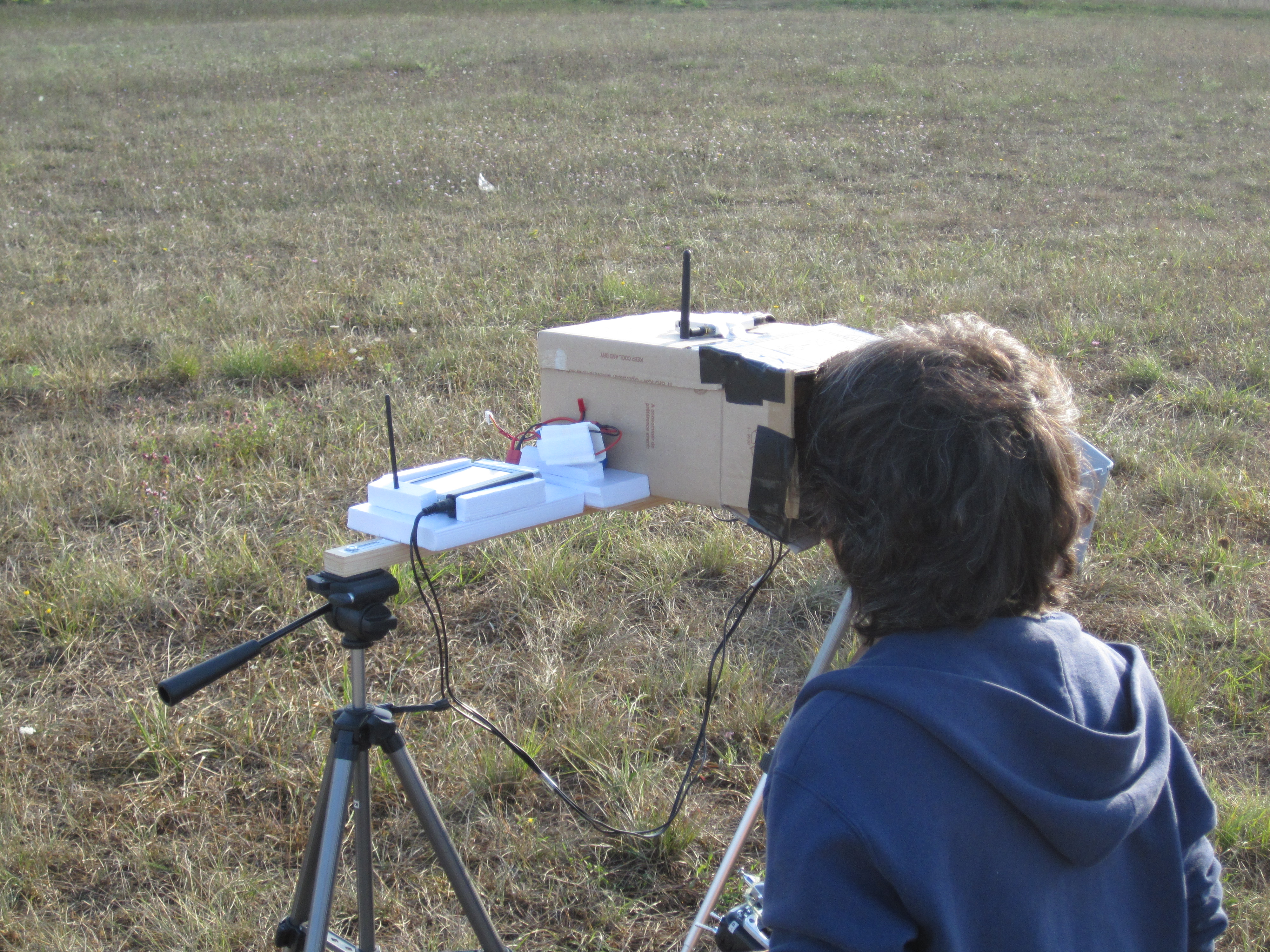

Le tunnel en carton dans lequel se trouve un écran 7 pouces
Sur le tunnel : le récepteur 5.8.
deux trépieds photos, (des premiers prix de Darty).
Un Archos 605 pour enregistrer
Un régulateur pour alimenter l’Archos à partir d’un lipo 3S1P
Un portique en bois et polystyrène extrudé pour disposer le matériel entre les deux trépieds.
Un tabouret premier prix. (on peut prendre un fauteuil avec accoudoirs prévu pour les boîtes de bière mais ce n’est pas indispensable) .
Cette installation me paraît raisonnable en encombrement et temps nécessaire à la mise en place (5 à 6 minutes).
Elle ne fait pas obstacle à l’antenne de l’émetteur de télécommande si on est en 41 ni à l’émission en général. Je peux facilement montrer un vol à quelqu’un, pour les essais il est plus facile de passer de FPV à vol à vue et réciproquement. Si l’avion doit être lancé à la main il suffit de piloter le départ en visuel direct. Pareil au retour, il suffit de faire passer l’avion devant l’installation pour le reprendre en visuel direct.
A l’atelier j’installe ça pour tous mes tests et essais à coté de l’établi.
Le coût me semble le plus bas possible pour piloter en FPV.

j'adore le principe de la "table sur trepieds", fonctionnel et compact

ton idée de bac plastique c super
je vais l'utiliser a la fois de transport du matos et de tunel
si tu te souviens je t'avais envoyé le lien d'un ecran 10 pouces plafonier de voiture (articulé a 90 degrés)
ton bac ou legerement plus petit bref couché faisant office de tunel au fond sur le haut j'y fixe l'ecran articulé donc il se retrouve dans la bonne position une fois déplié et pour le transport je le referme (donc protégé) sur les coté a l'interieur j'y fixe recepteur videoavec juste un trou pour laisser sortir l'antenne l'enregistreur jxd sur scratch
tout est dans la boite preparation eclair
on peut meme utiliser un pied photo pour le mettre a hauteur des yeux en fixant l'attache du pied a la boite plastique (prise rapide)
une fois l'ecran replier dans le tunel on peut y mettre le pied photo et le tabouret et la sacoche radio
qu en penses tu???

bonne idée.
Pour que le tunnel soit efficace il faut qu'il soit bien ajusté à l'écran et obturé par le visage de l'observateur, pour le bac il faudrait réduire l'ouverture donc.
Pour mettre tout ça à bonne hauteur soit il faut un gros trépied de pro, c'est cher, soit deux petits. Les miens me semblent un peu légers si il faut mettre plus de poids. L'avantage d'en avoir deux c'est que tu as la place pour tes jambes et c'est stable.
Pour ton écran, si tu le testes, donnes nous des nouvelles.
