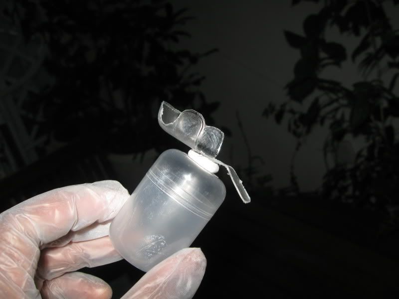

petite astuce pour peindre les petites pieces: collez les a un bout de plastique
