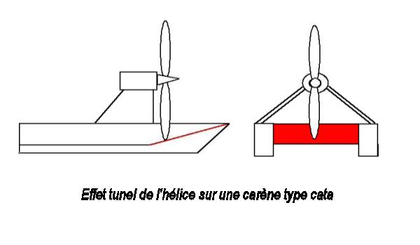

Bonjour Arnaud et Olivier, un petit schéma que je viens de réaliser rapidement sur paint shop en me souvenant de modèle que j'avais vu il y a quelques années justement lors d'une journée navigation à St. Dizier sur le canal
A bientot.
Cordialement, Daniel.

Bonjour Daniel, Voilà c' est exactement cela qui me manque le tunnel entre les flotteurs. J' ai oublié dans le post précédent de dire aussi que si l' effet d' enfouissement continue malgré les modifs j' essayerai de lester l' arrière pour contrer l' effet. Quand je le tiens par le flap sup peut d' effort et l' enfouissement disparait.
Cordialement et @+

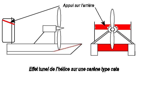

C'est peut être dommage d'alourdir avec un lest, en plaçant un aileron entre les gouvernes pour créer un appui sur l'arrière, un peu à la façon des F1, cela créerait un flux sur l'arrière qui délesterait l'avant.
Je te joints un schéma de l'idée que j'ai :)
Cordialement.
Daniel

J' y ai pensé mais j' ai l' impression qu' il faudrait un aileron surdimensionné vu qu' il y en a déjà un couvrant la moitié de la largeur de l' aileron et quasiment de la profondeur et cela n' interagit pas sur l' incidence. Pour le lest je ne suis pas inquiet ma ligne de flottaison est minime je pense pouvoir me le permettre.
Seul les essais nous dirons ce qu' il en est.
Cordialement.
