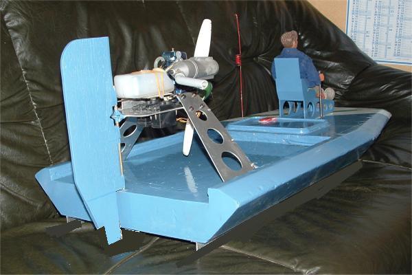

J'ai refaits quelques modif sur le gouvernail immergé (un peu diminué en longueur) et les cornières alu diminuées également 12 cm de long et taillées en biseau. Les essais suivront cette semaine je pense :)
Amitiés à vous.
PS: Une vue des modifs..... zoomez pour mieux voir ces dernières: par rapport au post n° 121.
ça vient, j'arrive à trouver un compromis entre vitesse et stabilité, il faut que j'arrive à trouver le réglage qui permet de prendre un virage en dérapant un peu :)
Ce n'est pas évident, mais on doit y arriver !!!

Bonjour Arnaud et Olivier, les essais ont été faits hiers, c'est bon, la vitesse est revenue, et en virage serré, il dérappe bien :)

Bonjour messieurs, bravo Daniel on dirait que tu arrives à la fin du tatonnement pour l' optimisation du modèle ;) . As-tu la possibilité de me dire la section immergé de ta dérive, comme ça si samedi le mien ne réagit pas correctement je commencerais les modifs des ailerons pour greffer les dérives. Et une dernière question, est-ce que ta dérive dépasse du fond de ton hydro? Risque de récup d' herbier. :P

Pour l'hydro, la gouverne immergée fait en gros 3cm de profondeur sur 2cm soit une surface de 6 cm2 environ. Cette dernière dépasse en dessous, mais pour palier au risque d'une rencontre avec un objet en surface, cette dernière est pivotante sur son axe avec un frein (un simple cure dent qui fait office de goupille de sécurité) en cas de choc, rupture de ce cure dent, et bascule de la gouverne vers l'arrière :) simple n'est ce pas ?
On peut incliner cette gouverne à 45° vers l'arrière ce qui dégage les herbes;
