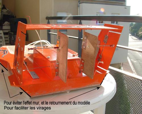

Je pense à cette modif qui faciliterait les virages
Le premier hydro que j'avais fait était "carré" les bords à angle droit, au 1er essai, en ligne droite, le pied, mais lorsque j'ai donné le 1er coup de gouverne, :) il est passé sur le dos (on appelle cela une casquette :) ) c'était l'effet mur sur le bord de la coque !!!
Pour info, hier j'ai fait touner le mien, et résultat: rupture de l'alu de la potence au niveau de la fixation du moteur :(
