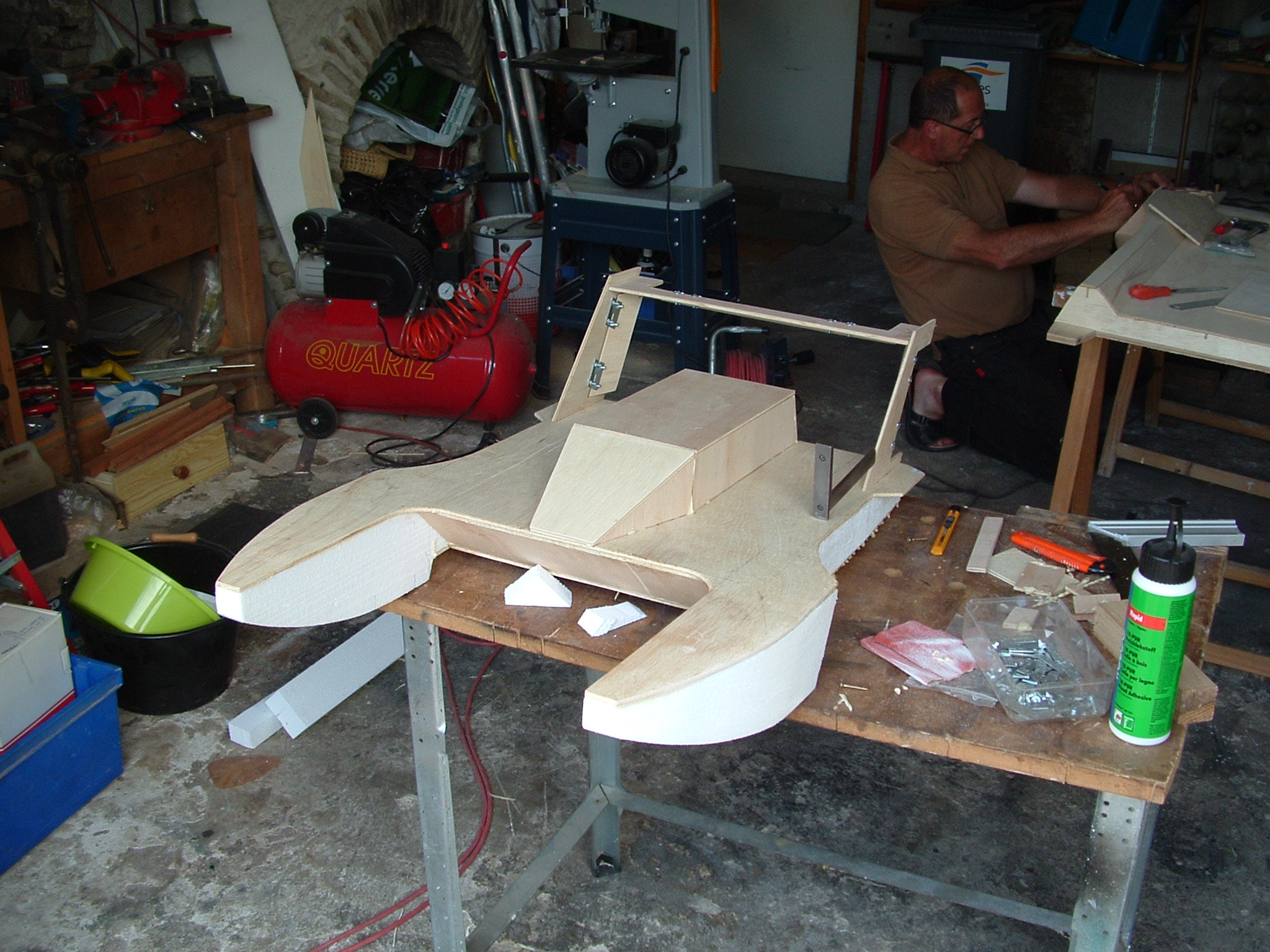

Comme promis voici les photos de mon modèle. Soyez indulgeant c' est mon premier. Les coulures marron c' est la colle PU qui a débordé, bonjour cutter et ponceuse.
Les 2 dernières donnent une idée de l' assemblage fini mais ce n' est pas collé.

au risque de t'ennuye je pense que les patins sont trop profonds.
ça plane pour toi disait clément ader :lol:

Pas de problème Camenbert, les opinions et les conseils sont tous bons a prendre je suis un néophite dns le domaine. Le décrochement des flotteurs est de 25 mm( c' est trop?), quand au décalage de hauteur entre l' avant et l' arrière c' est ainsi car mon moteur sera placé a l' avant et se trouvera 70mm devant le cg. Pour info le centre de gravité du modèle sans moteur et équipement radio se trouve a 140 mm du bord d' attaque (ou commence la pseudo cabine).
