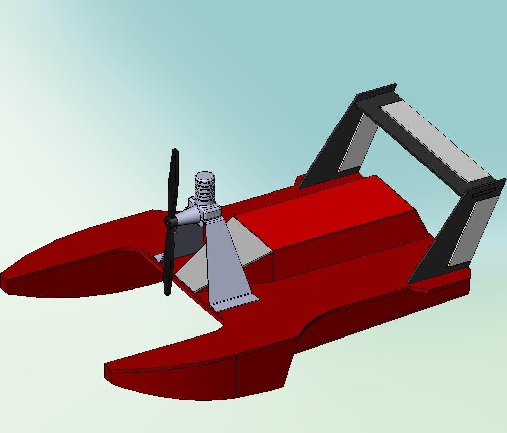

Voici un dessin représentant le positionnement du moteur.
Et merci Daniel tu viens de m' expliquer comment regler la manette des gaz pour la sécurité alors que je n' y pensait même pas.

Je vois donc que tu as choisi une hélice "qui tire", comme sur l'Hydrofoam. J'ai retrouvé son positionnement précis :
Envoyé par Jean-Louis Naudin
L'axe du moteur est à 165 mm par rapport au niveau du sol et le plan de rotation de l'hélice est à 90 mm du bord d'attaque.
(image et commentaire trouvés ici : http://uscaero77.free.fr/_avion/hyfo/index.htm)
Je vois par ailleurs que tu as laissé la gouverne de profondeur de l'aileron... espères-tu faire décoller l'engin? Je doute que ce soit possible.
Une dernière chose : je serais toi j'agrandirait les gouvernes "de direction", et peut-être même que j'en rajouterais une troisième au centre. Ca te permettrai de tourner plus efficacement.
Si ta modélisation est bien sous solidworks, pourrais-tu, si c'est possible, me l'envoyer par mail? ça me permettrait de te montrer de façon plus visuelle les modifications que je te conseille :)

Pour l' aileron arrière c' est pour rectifié l' angle de l' hydro en rapport a la flottaison et la prise de vent uniquement pas question de vol. Pour info le moteur que je vais acquérir est un super tigre G90 avec une hélice 14*7, d' ailleurs au niveau hélice quel pas me conseillez vous,merci.
