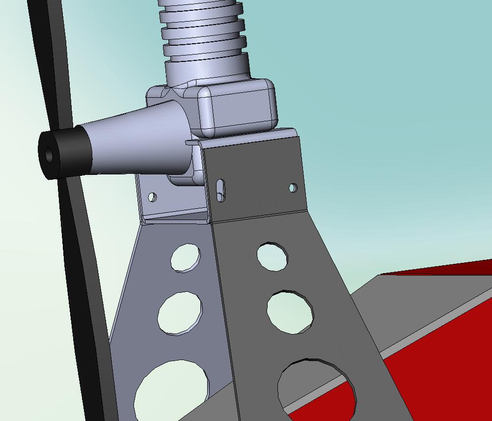

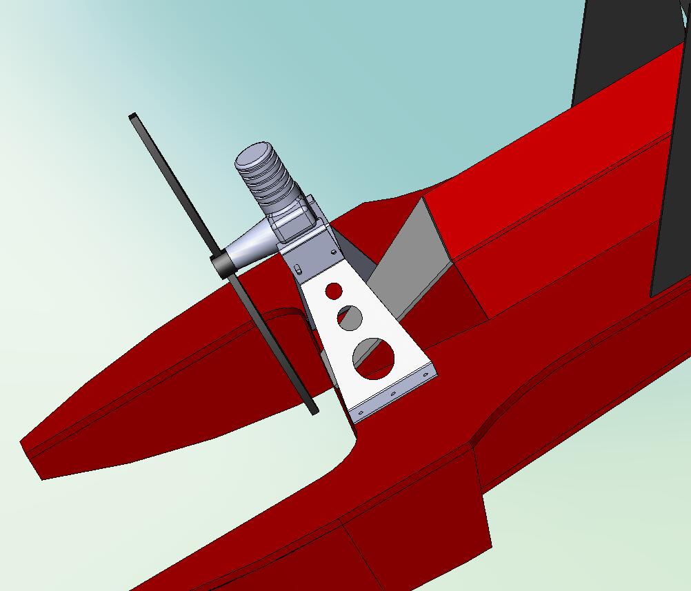

Ancien 26/06/2007, 17h13   #43 (permalink)
Voici la modif du pylone pour rectifié l' angle du moteur ( 0°, +10° ).
Merci du tuyau SU31MX. Grand merci a toi Daniel d' éclairer ma lanterne, grace à vous tous j' avance de + en + confiant dans mon projet.
P.S pour SU31MX l' aileron de profondeur à l' arrière n' aurait pas suffit à rectifier le tir.
Cordialement;
Ancien 26/06/2007, 17h16   #44 (permalink)
Là on voit mieux.
@+, Arnaud

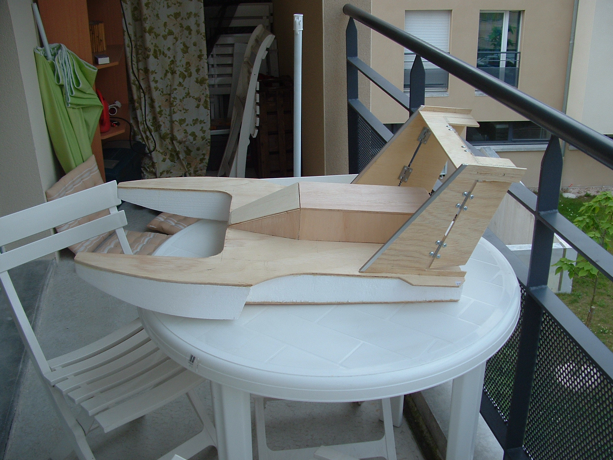

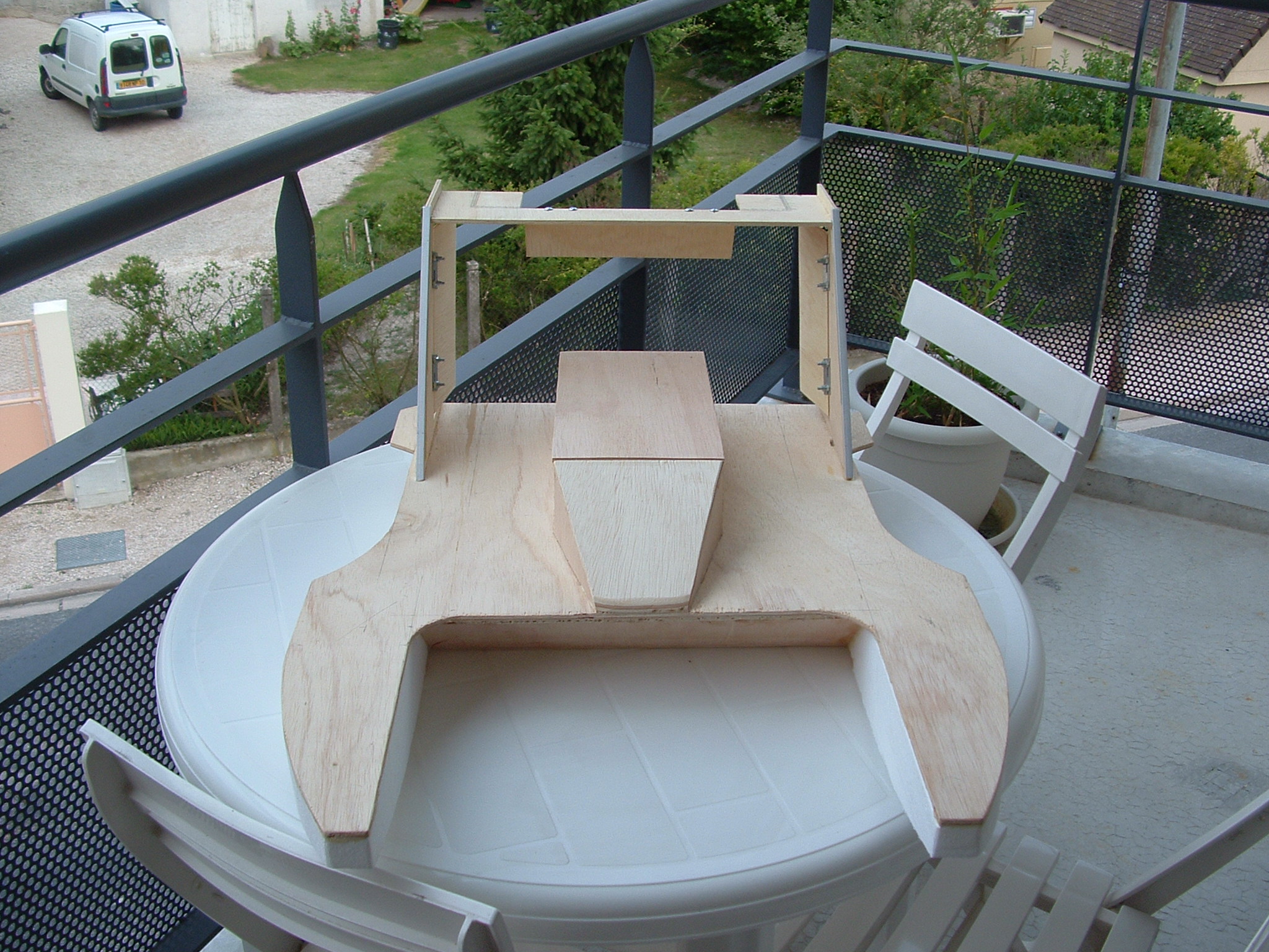

Ancien 01/07/2007, 20h31   #46 (permalink)
Bonsoir à tous voici le travail effectué ce week-end, toutes les modifications conseillées ont été appliquées. Gouvernes plus imposantes, rectification des flotteurs 0 mm de décroché. Je dois en principe commandé mon moteur dans la semaine, je récupère le pylone mercredi ou jeudi, j' attaque la partie que je maîtrise le moins, mise en place moteur, tringlerie ,servos et tout le toutim.
@+, Arnaud
