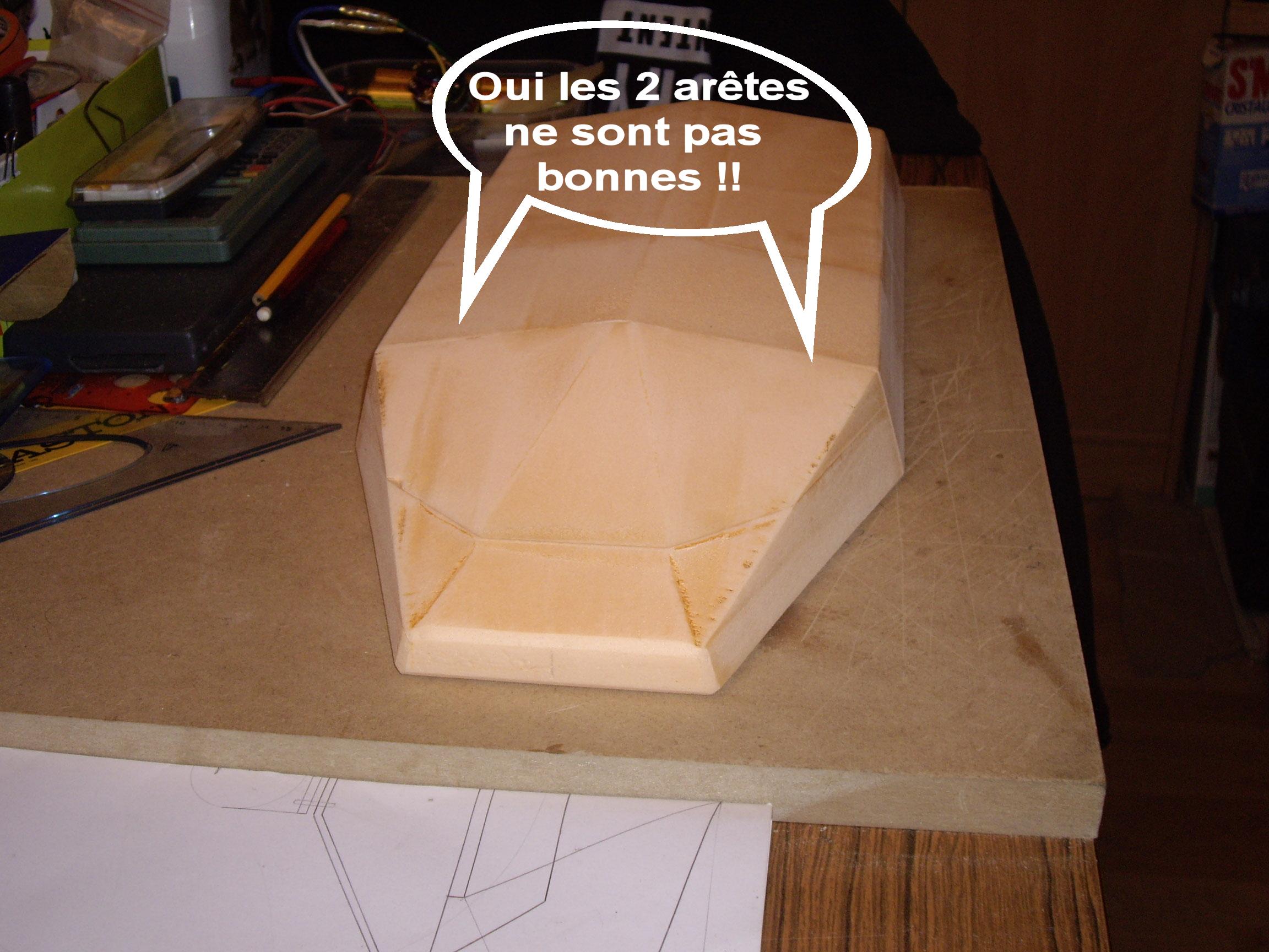

Bonsoir à tous,et merci Nardau pour les photos que tu as mis sur le site.Tu es plus doué que moi!!!! Pourquoi colu 10 tu me parles des aretes angulaires à l'avant ?Tu penses que je vais avoir un problème?

oui Bruno, j'ai remarqué sur les photos que Nardau a mis en ligne qu'à l'avant , sous ta coque, tu avais une arête qui peut poser problème. Comme c'est du styrofoam, un bon ponçage supprimerai l'arête et ainsi, avec un bel arrondi, le bateau n'en glissera que mieux .

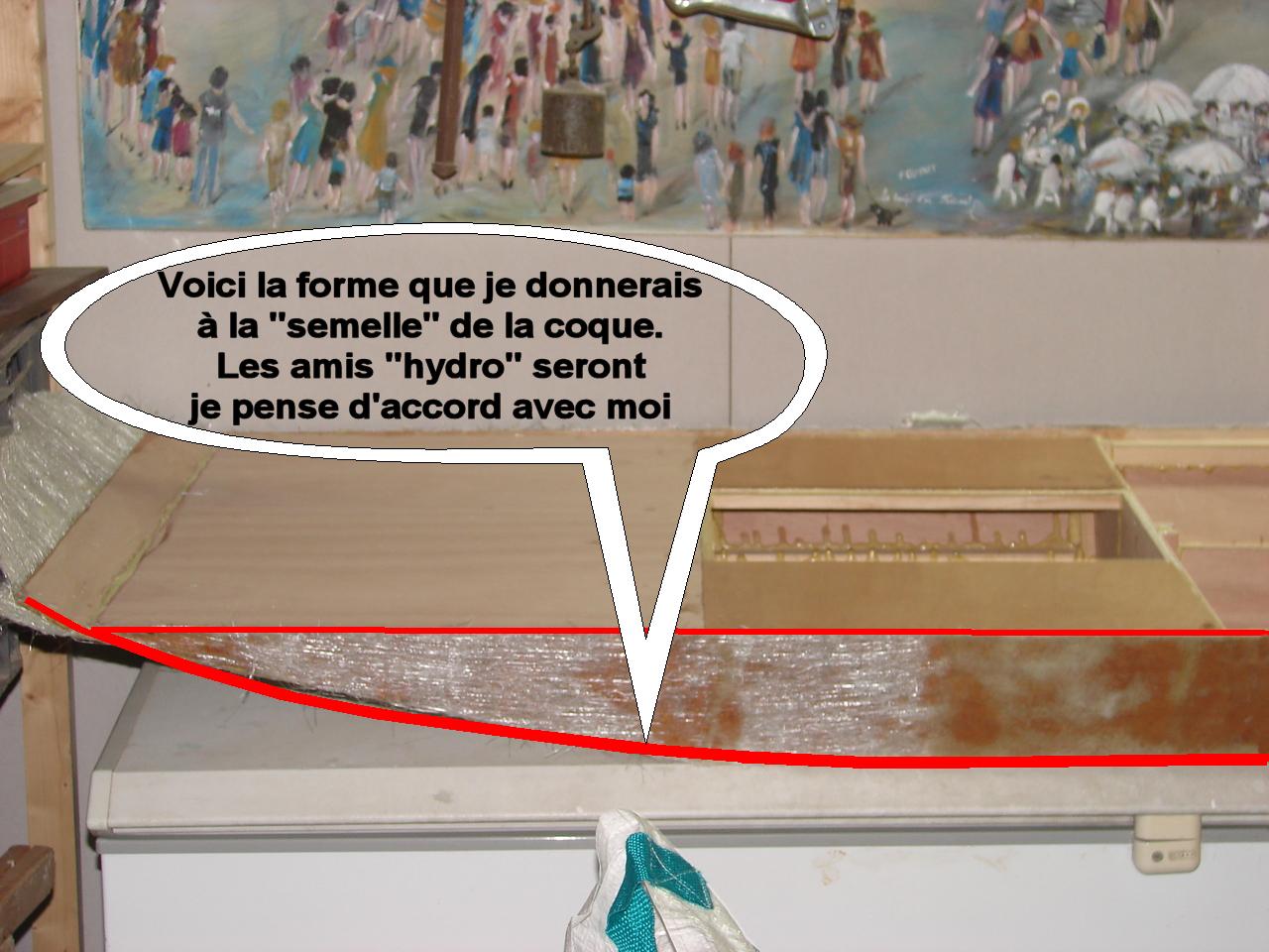

Bonjour à tous, Bruno j'ai retravaillé une de tes photos pour te montrer ou il y aurait une modification à apporter... je pense qu' Arnaud et Colu ... et les autres :) seront de mon avis.
Une carène avec des angles = coque freinée. Il va se produire à coup sur des remous au niveau de l'angle !

Bonsoir à tous et merci pour vos réponses;Si je comprends bien l'arête de remontée de coque est trop rude.Après un bon ponçage je vais arrondir les angles!!!!A ++ Salutations à tous.Bruno

ma coque a moi aussi a des arretes c'est pas bon non plus ???? me faite pas peur....

Bonsoir à tous, oui Ludo, l'arête que j'ai marquée ci dessous n'est pas bonne pour la glisse (c'est un peu comme sur une spatule de ski) imagine un peu une telle arête sur une paire de ski :lol: c'est le casse gueule assuré !!!
Donc les deux parties montrées sur la photo sont à "poncer" de façon à les arrondir au maximum pour éviter les remous dans l'eau.
Cordialement:
PS: par contre l'arête centrale, d'avant en arrière est bonne, elle assurera la stabilité en virage. Mais si toute fois tu veux faire évoluer ton hydro sur l'herbe, ce sera peut être moins évident, car la une coque plate est primordiale.

treve de plaisanterie j'ai deja fibré mon hydro pour poncer ca va etre chaud
je limite peut etre la casse mes aretes ne sont pas super vive mais legerement arrondie !!!! mais legerement :D
pour info je prevois une utilisation 100% element liquide et pas du tout element terrestre ;)

Bonjour Ludo, effectivement, si la coque est déjà résinée, cela ne va pas être évident de casser les arêtes? Donc le mieux, c'est de continuer ainsi, et de voir ce que cela donnera aux essais :)
