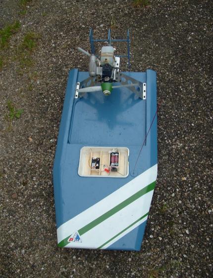

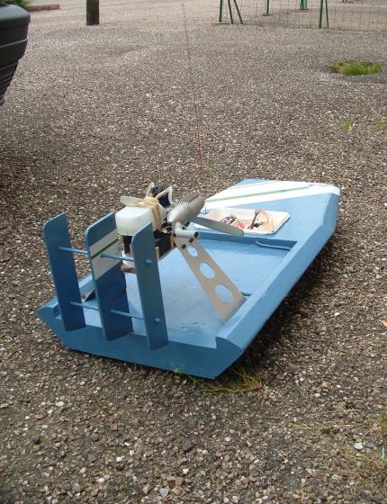

Ancien 07/09/2007, 09h37   #87 (permalink)
Avatar de calypso.55
Inscrit : February 2006
Bonjour Arnaud, sage décision, le fait est qu'au départ, le pilotage est assez surprenat !!! :) Tu n'auras peut être pas le même problème que moi, car ton hydro travaille en traction, donc il devrait en principe, mieux tenir le cap. Ce n'est pas mon cas, car le mien travaille en poussée, donc il a la tendance à aller où il veut :)
d'un coté c'est amusant (complètement fun), mais quand il y a du monde sur le plan d'eau, c'est stressant !
Donc, demain samedi, je fait un essais avec les modifs apportées, et j'en profiterai
pour faire quelques photos.
A bientot. Daniel.
PS: j'ai faits deux photos de mon hydro ci dessous.
Le couvercle de la boite radio n'est pas en place.
@+ Daniel.

Ancien 08/09/2007, 10h36   #88 (permalink)
Bravo, belle finition on voit tout de suite qu' il y a du métier derrière tout cela. Je vois que tu as calé ton réservoir derrière le moteur et au même niveau. Peux-tu me dire la cote maximum acceptable de différence de niveau entre un moteur et le réservoir. Car moi je suis assez décaler et j' ai peur que la surpression ne soit pas suffisante, lors de mon premier et seul essai de démarrage quand je m' étais trop de gaz le moteur calait et je ne sais pas si c' est la richesse ou autre qui engendrait cela.
Cordialement, Arnaud
