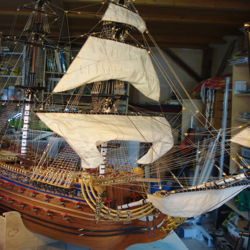

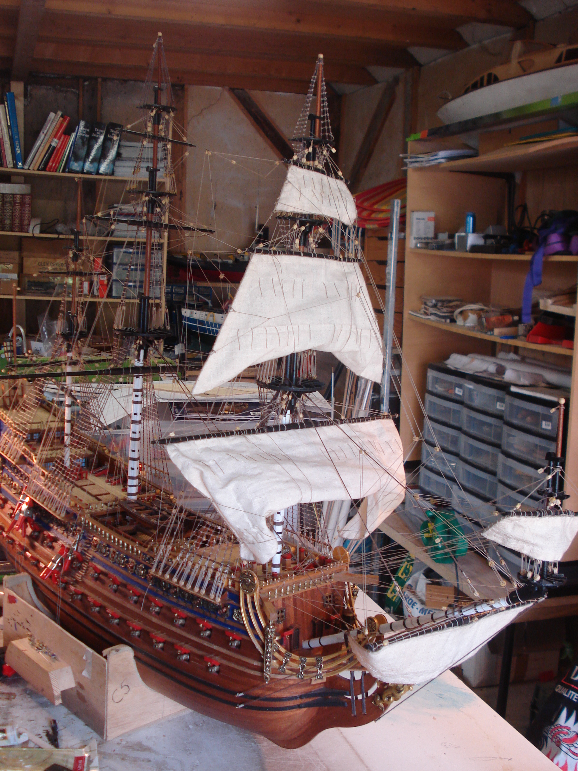

Bonjour à tous.
Les voiles et manoeuvres du mât de misaine sont montées: une véritable toile d'araignée.
Prochainement le Grand mât et il faudra compter je pense un bon mois.
Sur le prochain poste je met quelques photos.
