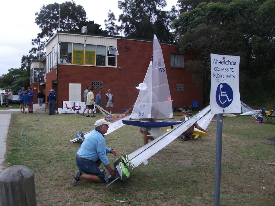

Et celui là ? Il ne craint pas l'eau salée !
Il est disponible commercialement et coûte moins cher qu'un classe M, ce qui m'a beaucoup étonné. Mais son prix est quand même beaucoup plus élevé que le budget prévu. Prévoir aussi la remorque pour le transporter, il ne rentre pas dans un break familial.
