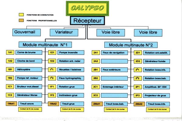

Le diagramme des fonctions radiocommandées sur mon modèle.

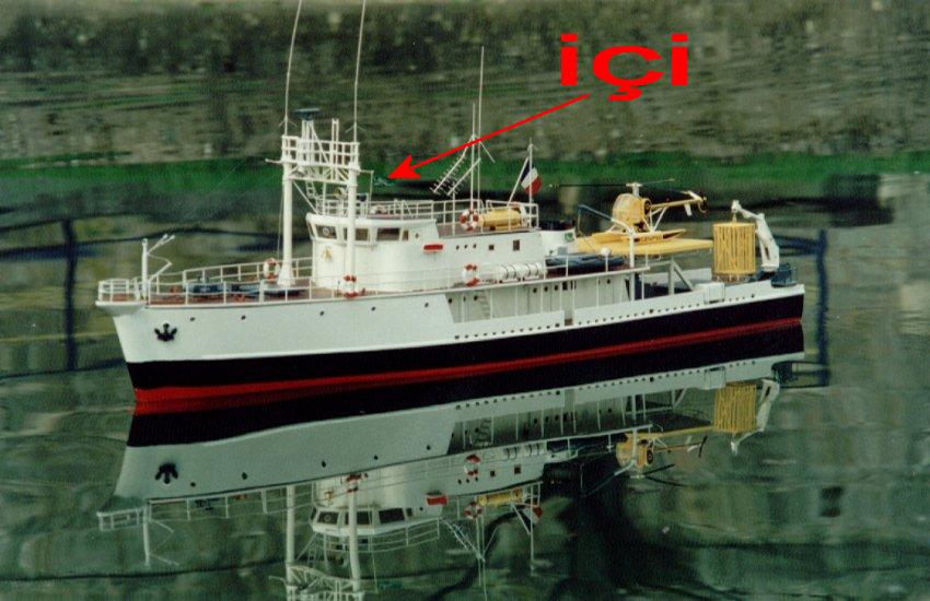

PS: La Flamme du Commandant Cousteau, qui se trouve sur la corne du portique passerelle lorsque le Commandant est à bord !!! :)
peut être un peu grande!!!

Dit voir Daniel j'ai pas branché le décodeur, tu la met où la flamme ?!? :)
Ancien 17/10/2007, 18h44   #49 (permalink)
Messages: 1 762
Olivier: sur la photo au bout de la flèche. Bonne soirée.
