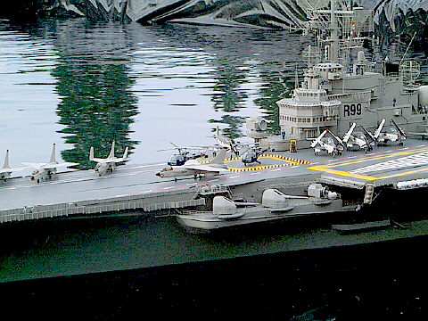

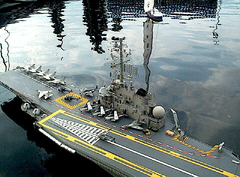

Voilà c'est bon un petit passage pour poster deux photos et donner quelques indications. J'ai pas mal donner pour la construction du PA Foch, au 1/100e, propriété du club.
Pour l'instant, il est en "cale sèche" car les collègues, lorsque j'étais en vacances, on fait des boulettes en résinant la coque (résine et tissu de verre) bonjour les plis et les bulles!!! :( c'est ce qui arrive quand on veut aller trop vite !!!
A présent, il faut reprendre cette coque, poncer toute la stratification !!! un boulot de m...e !! les collègues ne sont pas pressés, moi non plus !! lol !
Donc comme promis, les deux photos de ce PA qui est en réalité la propriété du Brésil, et s'appelle le "Sao Paulo"
Cordialement, Daniel.
Ancien 26/10/2007, 21h36   #85 (permalink)
Messages: 1 436
Ohhh !!! C'est beau, avec pleins d'avions comme je les aimes, des Alizes, crusader et il me semble avoir entre vu un Etendard !
les Alouettes tous y est ! :)

Ancien 26/10/2007, 22h41   #86 (permalink)
lol et moi je toucherai le PP
on a même trouvé les engins de manutention, mais il reste à faire, quand les collègues se décideront, les engins de manoeuvre aviation.
J'ai également réalisé l'ilot du PAN Charles de Gaulle.

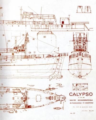

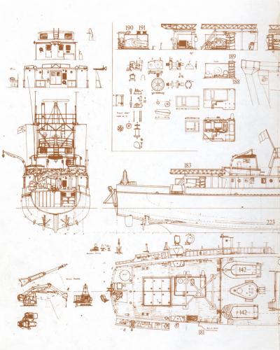

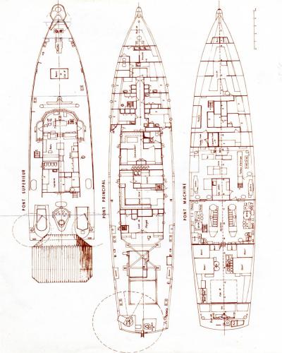

Bravo OLivier, bon test, bonne continuation dans la construction. J'en profitte, je réponds également à Jacques, les index dans mon livre de Calypso concernent des petits plans en début de l'ouvrage. Ces plans sont à petite échelle, mais malgré tout ils restent exploitables. Pour la grue et les treuils, essaie d'utiliser du ctp de bouleau en 8/10emm, il se travaille très bien .
Pour le Stamp, faits gaffe, un dernier vol peut porter la poisse !!!! :)
Ci joint les plans du début de l'ouvrage.
PS: je viens de vérifier la définition des plans, si tu le désire, par mail je peut te faire parvenir ces plans en bonne définition. @+
