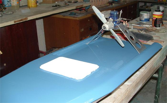

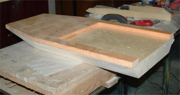

Bonsoir Nardau, je suis également sur la construction d'un hydroglisseur, sur une base trouvée sur le forum, pour le moteur, j'ai un OS 46LA (7.5 cm3) je n'ai pas encore fait d'essais, car en fin de construction (installation radio)
Je ne l'ai pas encore pesé, il est léger (à base de polystyrène haute densité)
Ci joint 2 photos.

Je pense qu'à "vue de pif" il fait en gros 2.5kg, mais promis, je le passe à la balance ! :) pour l'instant la finition n'est pas terminée, je vais le finir sur une base blanche et des bandes colorées en diagonales.
