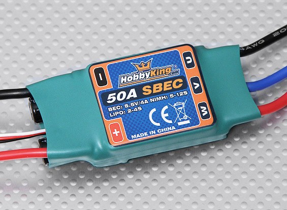

C’est juste j’aurais dû commencer par ça:
Bruschless Eflite 25
ESC Hobby King 50A
Radio Graupner MC20
Récepteur Graupner GR12
Les gaz sont par défaut sur la voie 1, avec réglage sur « ralenti ar », j’ai également vérifié la voie 1 soit gaz à 0 et trim complètement en bas. Même si ça n’a normalement pas d’incidence, je n’ai pas attribué un interrupteur pour couper le courant du moteur.
