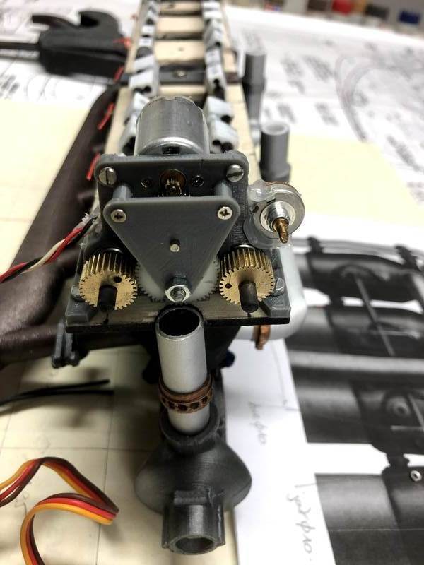

Le faux moteur pèse 400g.
Le poids n'est pas vraiment un problème, avec 90g/dm2 l'appareil reste peu chargé. De plus le bras de levier étant très court le moteur contribue au centrage, lequel a été obtenu sans ajout de plomb mais j'en reparlerai plus loin

Détail de l'entrainement des villebrequins
Les engrenages sont issus de pignons de servos
Le potentiomètre est celui du moteur de servo, il ne sert qu'une fois pour règler le neutre (moteur à l'arrêt), ensuite le servo est relié au récepteur et couplé avec la voie des gaz, ce qui permet la variation de la vitesse de rotation.
