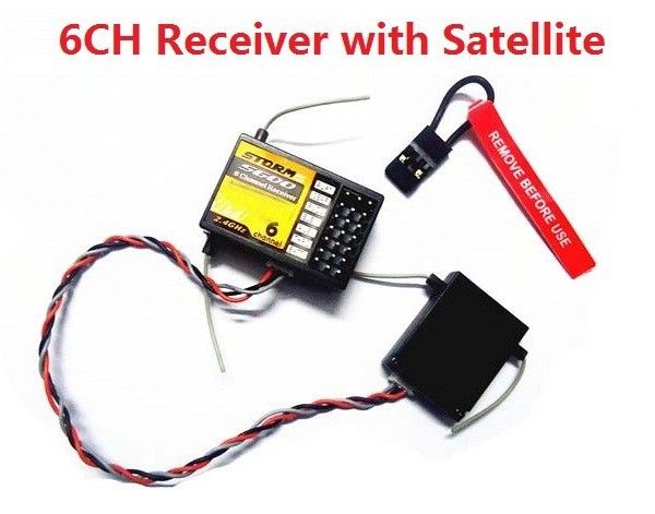

Avec les antennes téléscopiques, elles doivent absolument être complètement déployées, avec les bouts de fil des récepteurs il ne faut ni recouper ni allonger, au risque de corrompre l'accord émetteur-récepteur
En 2,4, certains récepteurs sont équipés de deux bouts de fil d'antenne, de 7 ou 8 cm de long dont il ne faut rien recouper ni les allonger
Il faut alors les positionner perpendiculairement l'un par rapport à l'autre, donc un horizontal et l'autre vertical

En 2,4 on veille à garder l'antenne verticale
