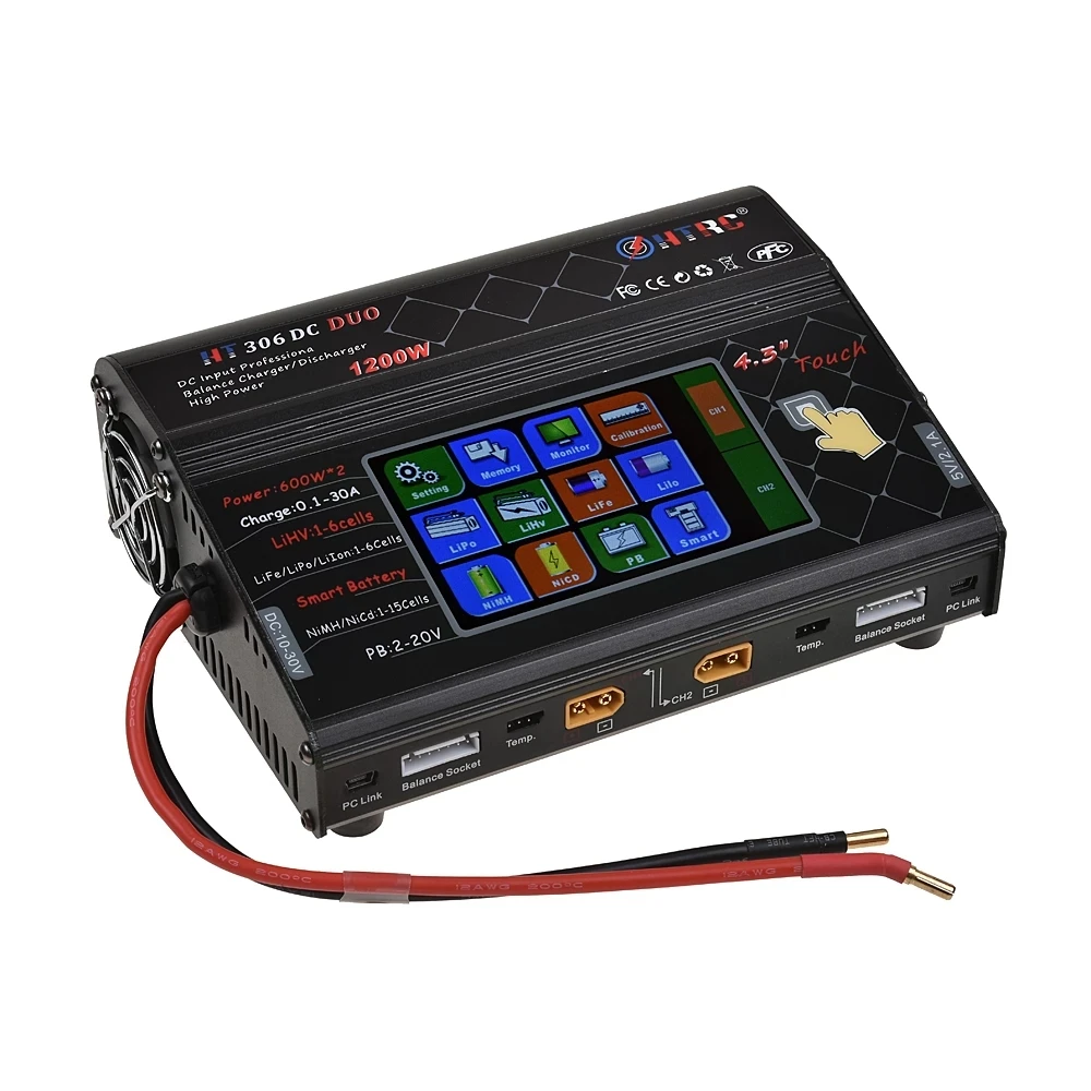

Juste par curiosité, tu utilise quoi comme chargeur? 2x20A c'est pas courant!
Tu l'alimente comment entre 2 vols, avec des tensions pareilles le 12v en entrée de chargeur n'est plus l'idéal! Batterie du véhicule, ou comme Ramboman à qui je crois utilisais 2 batteries 12v en branchées en série pour alimenter son chargeur en 24v?
En fait il fait 2x30A
Je ne charge rien sur le terrain , les 4 "plus petit modèle " sont en 10S donc je peux faire 4 vols et j'emmène toujours 1 ou 2 parkflyer avec .; ça comble l'aprés midi ...
Seul les 3 plus gros n'ont que 2 vols .
Jérôme
