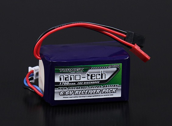

Bonjour, pour un thermique comme le tiens, je te conseille des batteries 6.6 volt LIFE qui donnent une tension équivalente à celle d'un accumulateur 5 éléments NIMH pour lesquels la plupart des servos et récepteurs sont conçus.
Les brancher direct sans régulateur. Attention toutefois, il est difficile de savoir combien il reste dans l'accu avec un testeur, car la courbe de décharge est assez plate, donc l'idéal est de faire une journée de vol, et ensuite de recharger pour voir combien on a remis et, avec ça, il est possible d'avoir une estimation du temps de vol.
D'accord. J'ai déjà une alimentation pour l'émetteur ( maxpro max2049 7,4 V, 2800mAh 5C LiPo ...Je retranscris ce que je lis sur la batterie. )
Elle se charge en étant en place dans la radio, qui a une connexion à cet effet. )
Je pars donc sur le second lien ('receiver' ) . Mais après lecture du forum ( de 0,001% d'icelui... ), je me rends compte que les choses sont plus compliquées.
D'accord pour l'absence de régulateur.
Mais il faut un chargeur adapté. Est-ce que ça ça convient ?
Non, je mets aussi la 2100 dans l'avion, ils disent émetteur, car elle rentre dans l’émetteur T14, mais elles sont dans mes avions, j'en ai au moins 10.
Pour le chargeur, il faut un chargeur qui accepte les batteries LiFePo4 6.6 volt, celui-ci effectivement semble le faire.
