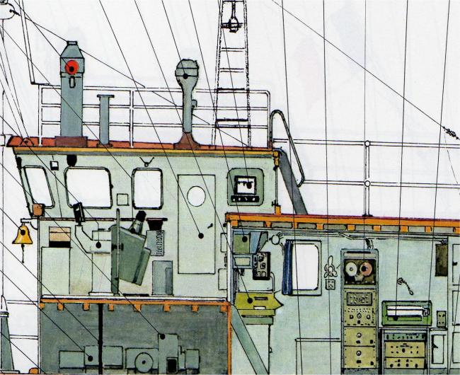

Pouquoi plaquer le pont? normalement, ce dernier est peint (marron clair)
pour simuler les lattes de pont, il suffit de prendre une bonne règle et une pointe à tracer!

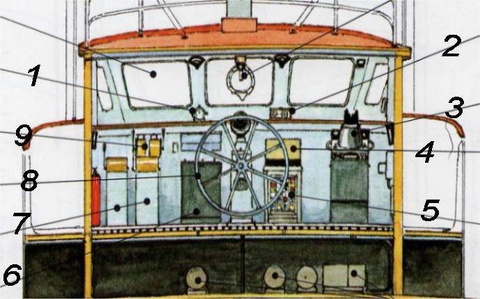

Je te poste par la même occasion la légende des schémas ci dessus.
1: montre horloge
2: enregistreur de pression atmosphérique
3: écran radar
4: compas giroscopique
5: casier à pavillons
6: coffret radar
7: commande à distance des machines
8: barre à bras ou barre à roue
9: chadburn (avant toute, avant lente, stop, arrière lente, arrière toute)
Voilà pour l'instant ce que j'ai comme indications, mais si tu as besoin de renseignements, n'hésites pas,
Cordialement, Daniel.

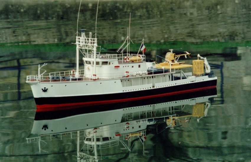

PS: une photo de mon modèle.
mise à l'eau en 1992 !!!
