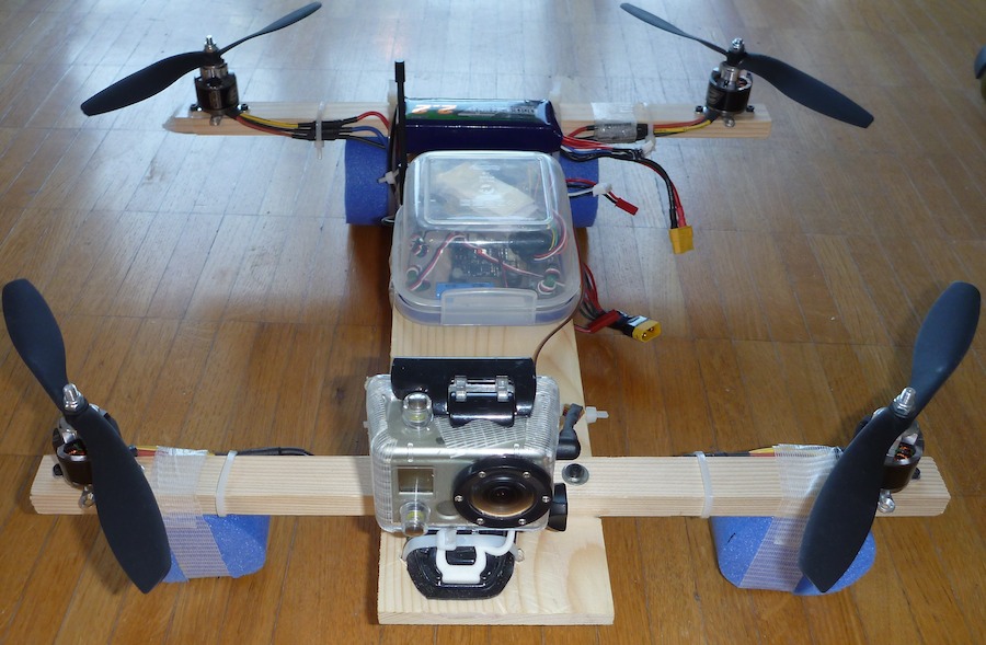

Mon premier QuadH ou H-Quad en bois fait maison pour 10 euros
Volera, volera pas?

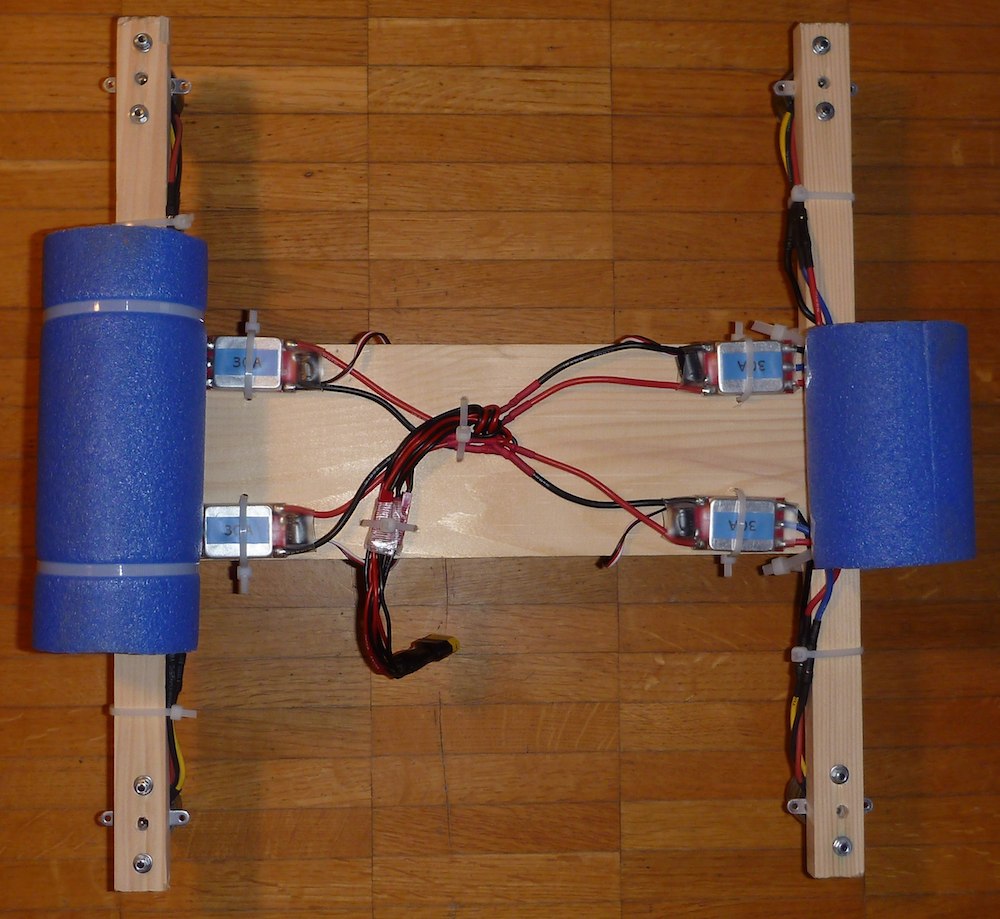

plaque centrale 40 cm x 10 cm x 1 cm.

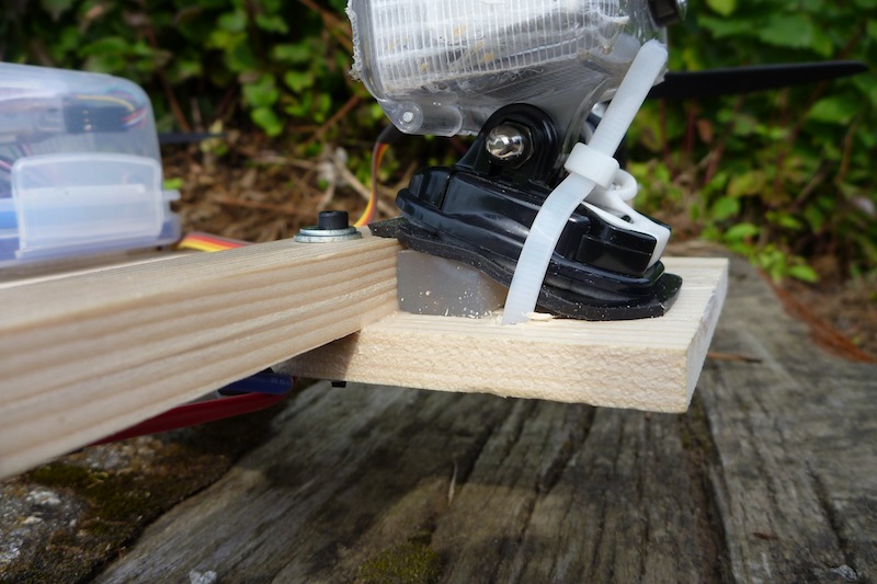

2 bras 40cm x 2.5 cm x 1.5 cm
47 cm entre les moteurs (diagonale)
Télécommande Turnigy 9x hobbyking.com
+ Dragonlink

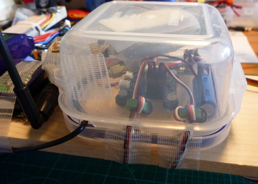

Carte openpilot.org CC3D (réglages d'origine)
Moteurs: NTM 28-26A 1200kv & Series Accessory Pack hobbyking.com
Controleurs: 30A Flashed with SimonK FW de opstore.eu
Hélices: 8"x4.5 Carbon reinforced AP Propeller de flyduino.net
Batterie: 2200mAh 3S 25C Lipo (nano-tech or zippy compact) hobbyking.com
